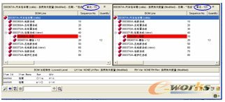

    结构有效性配置(Effectivity Configuration)
    通过结构有效性的配置,产品将不允许使用不在有效期、有效批次内的零部件;使用者可以指定之前某个日期或某个批次的特定的产品结构,如维护工程师可以查阅过去某个时间的精确的产品结构。下图所示为某一产品两个不同批次的结构比对。

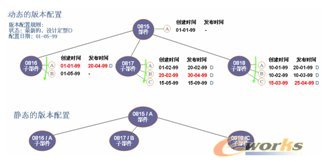

    技术状态数据通过审批流程发布后(Released),各零部件版本将被标识不同的状态标签(Status)。对于产品在其生命周期内历经的不同研制阶段(如F预发展、C初步设计、S详细设计、D设计定型、P批产等),Teamcenter Engineering系统设置相应的电子数据发布状态进行标识。使用者利用版本有效性配置功能,能够随时查阅各研制阶段的技术状态数据,以便设计概念的保存,及旧资料的调用。
    Teamcenter Engineering系统提供了两种版本配置方式,动态的版本配置和静态的版本配置。如下图所示,动态的版本配置可以根据使用者设定的版本规则自动过滤数据的有效版本;而静态的版本配置则保持产品结构的固定的版本关系,所以常用于对动态配置的结果进行冻结。

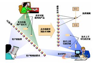

    为了支持变型设计,提高“三化”水平,需要采用面向客户、面向制造的设计技术,达到产品数据最大限度的重用。而“模块”正是产品中所需的、可重用的零部件及相关元素的逻辑结合。
    对于一个产品或产品系列而言,模块可分为基本的和稳定的模块、可重用的模块、以及客户特定的模块。从数量上讲,产品中大部分的零部件属于基本的和稳定的模块,可重用的模块相对较少,而客户特定的模块更少,应限制在更小的范围之内。

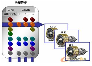

    在模块化管理模式的基础上,Teamcenter Engineering系统通过选配管理技术来实现快速的技术状态定义和精简的业务流程管理。如下图所示,在通用产品结构(GPS: General Product Structure)定义的基础上,根据客户特定的选配要求(CSOS: Customer Specific Option Selection),生成满足客户需要的特定产品结构(SPS: Specific Product Structure)。
    如下图所示,选配管理的关键在于针对客户的各种需求,进行综合和提炼,得到选配变量(Variants),并设置选配变量的取值范围(Option Values)。按照不同的选配变量值,设计符合该变量值的模块,并存放于Teamcenter Engineering系统的选配数据库中,形成一个产品的通用结构。
