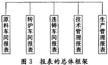

    报表的总体框架为:原料车间报表、转炉车间报表、连铸车间报表、技术管理报表、生产管理报表。图3所示报表的总体框架。

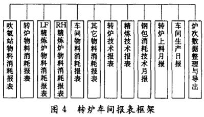

    3.2  转炉车间报表框架
    转炉车间报表包括:吹氢站物料消耗报表(单耗、总耗)、转炉物料消耗报表(单耗、总耗);LF精炼炉物料消耗报表(单耗、总耗);RH精炼炉物料消耗报表(单耗、总耗)、车间物料消耗报表(单耗、总耗)、其它物料消耗报表(报表1、报表2)、转炉技术报表、精炼技术报表(吹氢站、LF精炼炉、RH精炼炉)、钢包消耗技术月报、转炉上料月报、车间生产日报、炉次数据整理与导出。图4所示转炉车间报表框架。

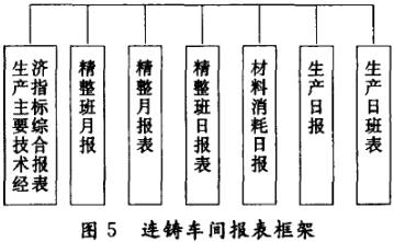

    3.3  连铸车间报表框架
    连铸车间报表包括:生产主要技术经济指标综合报表、精整班月报、精整月报、精整班日报、材料消耗日报、生产日报、生产日班报。图5所示连铸车间报表框架。

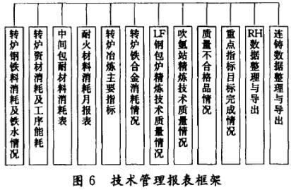

    3.4  技术管理报表框架
    技术管理报表包括:转炉钢铁料消耗及铁水情况、转炉资材消耗及工序能耗、中间包耐材消耗、耐火材料消耗月报、转炉冶炼主要指标、转炉铁合金消耗情况、LF钢包炉精炼技术质量情况、吹氢站精炼技术质量情况、质量不合格情况、重点指标目标完成情况、RH数据整理与导出、连铸数据整理与导出。图6所示技术管理报表框架。
