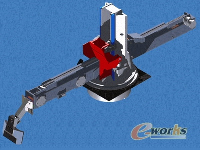

    1.全液压扒渣机
    全液压扒渣机是马钢院专业吸收国外资料后,独立开发研究的一项技术成果,目前该种形式的扒渣机应用马钢的很多铁水预处理区域。为了能很好的推广此产品,课题组为扒渣机制作了基于Inventor的三维模型,并进行了动作模拟,可以作为一个成套设备向客户展示。该设备共由近200个零件组成,内部结构比较复杂,它的工作过程由升降、旋转、升缩、倾动四个动作组成。课题组所建三维模型可以方便的对它的工作过程进行模拟,用户可以清楚的看到它工作时各个部分的空间位置、运动关系。

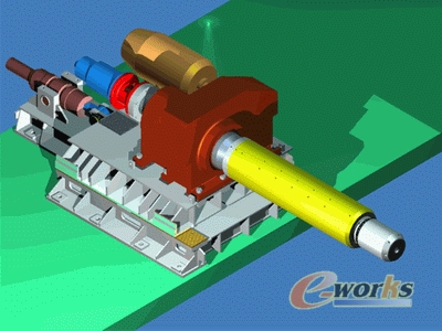

    2.开卷机
    根据马钢“十五”中采用的多种不同形式的开卷机,课题组分析其复杂的内部构造,对比各种形式开卷机的结构特点,吸收了各种开卷机的优点,利用Inventor三维软件设计出我们自己的开卷机。在设计过程中我们采用了自适应和参数化结合的方法,在系列化产品设计时,可以节省大量的工作时间。例如,如果需要设计不同规格的开卷机,我们只要修改芯轴直径、芯轴长度、电机规格、减速器规格、油缸规格等参数,我们就可以得到新的符合要求的开卷机。同样,我们可以修改某些零件参数和装配参数,就可以将开卷机更改成客户所需要的卷取机。开卷机芯轴的装配过程较为复杂,课题组还制作了开卷机芯轴的装配过程的三维动画模拟,可对制造安装起指导作用。此外,课题组还利用Inventor Studio模拟了开卷机的开卷工作过程。

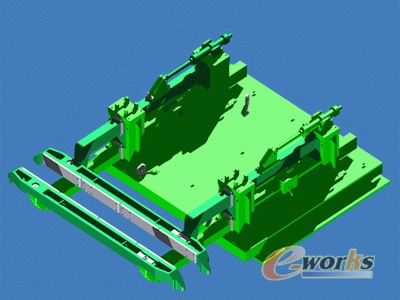

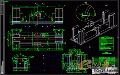

    3.压力定宽机入口侧导板
    该设备应用于马钢新区“十一五”2250热轧项目中,课题组对该设备进行了三维造型模拟和动作模拟。本三维设计最大的亮点是三维设计,二维自动出图,所有的二维施工图均是由设计好的三维模型中生成出来的。施工图的形状,尺寸准确无误。施工图中嵌有三维模型,有利于他人的读图。这一点在马钢设计院是一个创新。这种设计思路大大减少了审核的工作量,设备干涉检查变的很直观。

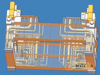

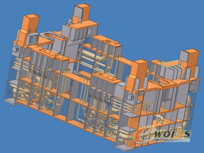

    4.动台三维布管
    针对复杂机体配管经常出现干涉现象的问题,我们模拟了振动台内部冷却水管路的布置。首先利用Invenotr建立设备本体的三维模型,然后采用Inventor内置的布管模块进行三维管线的方案布置,得到三维草图线。然后,Inventor可以自动完成三维管线的详细布置。这种设计方式能够清楚地表达各个管路的空间位置关系,很方便检查管路的干涉,通过这种方法我们成功的在设备内部布置了41根不同用途的管子,没有一根管子出现干涉。渲染图与工程图结合可以很直观的表现出管路的走向,方便现场配管,对安装有很强的指导性。
