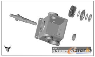

    (9)定义蜗轮轴、左端轴承及2个平键的运动
    选择蜗轮轴及左端轴承、平键26×5、平键16×5,移到箱体外,如图3-39所示。
定义蜗轮轴、左端轴承及平键26×5、平键16×5的运动
图3-39 定义蜗轮轴、左端轴承及平键26×5、平键16×5的运动

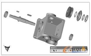

    (10)定义平键26×5的运动
    选择“平键26×5”,沿Z轴方向移动到合适位置,如图3-40所示。
定义平键26×5的运动
图3-40 定义平键26×5的运动

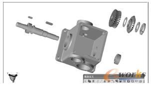

    (11)定义平键16×5的运动
    选择“平键16×5”,沿Z轴方向移动到合适位置,如图3-41所示。
定义平键16×5的运动
图3-41 定义平键16×5的运动

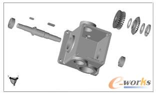

    (12)定义左端轴承的运动
    左端轴承拆卸后的效果如图3-42所示。
定义左端轴承的运动
图3-42 定义左端轴承的运动

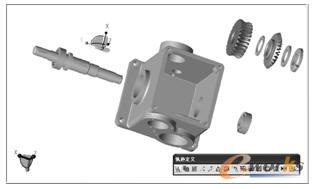

    (13)定义蜗轮轴的运动
    选择“蜗轮轴”,沿轴向方向移动一小段距离,单击【轨迹定义】工具条上的按钮 结束定义,如图3-43所示。
定义蜗轮轴的运动
图3-43 定义蜗轮轴的运动
