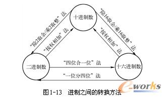

2.进制之间的转换
    进制之间的转换方法如图1-13所示,具体计算过程请参考“微机原理”教材有关内容。
    【例1-1】 (1)将二进制数11100011.100101B转换成十六进制数。
    (2)将十六进制数E3.94H转换成二进制数。
    (3)将二进制数1011.1010B转换成十进制数。
    (4)将十进制数53.375转换成二进制数。
    (5)将十六进制数DFC.8H转换成十进制数。
    (6)将十进制数208.625转换成十六进制数。
    解:(1)根据“四位合一位”法,(1110) (0011).(1001) (0100)B=E3.94H
    (2)根据“一位分四位”法,E3.94H=(1110) (0011).(1001) (0100)B=11100011.100101B
    (3)1011.1010B=1×23+0×22+1×21+1×20+1×2-1+0×2-2+1×2-3=11.625
    (4)根据“除2取余”法和“乘2取整”法,53.375=110101.011B
    (5)DFC.8H=13×162+15×161+12×160+8×16-1=3580.5
    (6)根据“除16取余”法和“乘16取整”法,208.625=D0.AH

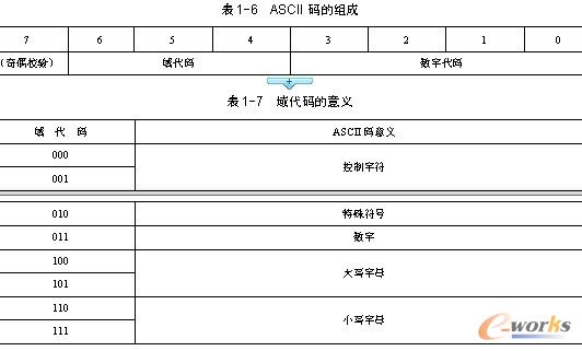

    (2)ASCII(American Standard Code for Information Interchange)码
    ASCII码是美国信息交换标准代码的缩写,它采用7位二进制代码来对一个字符进行编码,可表示128个字符。ASCII码表见附录A。ASCII码字符种类如图1-14所示。
    通常将ASCII码的7位二进制代码分成两部分,高3位称为域(ZONE)代码;低4位称为数字(DIGIT)代码,见表1-6。域代码的意义见表1-7。
    ASCII码中的数字也可看成一种非压缩的BCD码,高四位为0011。
