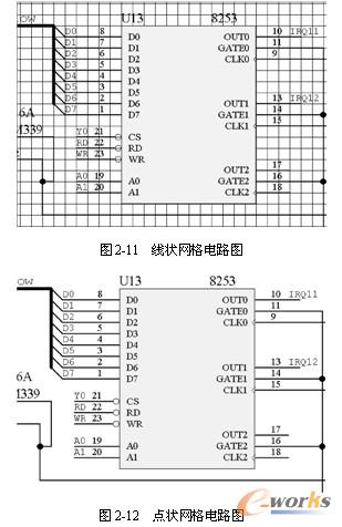

    Protel 99 SE提供了两种不同形状的网格,分别是线状网格(Line)和点状网格(Dot),如图2-11和图2-12所示。

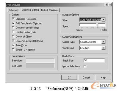

    设置网格可以使用菜单命令Tools→Preferences来实现,执行该命令后,系统将会弹出如图2-13所示的“Preferences(参数设置)”对话框。在Graphical Editing选项卡中,此时可以单击Cursor/Grid Options操作框的Visual Grid(可见网格)选项的下拉按钮,选择所需的网格类型。
    如果想改变网格颜色,可以单击Color Options区域的Grid Color(网格颜色)按钮进行颜色设置,如图2-13所示。具体颜色设置方法与2.3节中的图纸颜色设置操作类似,不过设置网格的颜色时,要注意不要设置得太深,否则会影响后面的绘图工作。

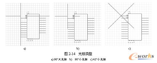

    光标是指在画图、放置元器件和连接线路时的光标形状。设定光标可以选择执行菜单  Tools→Preferences命令,系统将弹出如图2-13所示的Preferences对话框,选取Graphical Editing 选项卡。
    然后单击Cursor/Grid Options操作框中的Cursor Type(光标类型)操作选项框右边的下拉按钮,在下拉列表中可以选择光标类型,系统提供了Large Cursor 90(90°大光标)、Small Cursor 90(90°小光标)和Small Cursor 45(45°小光标)三种光标类型,如图2-14所示。
