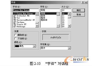

    在Protel图纸上常常需要插入汉字或英文,系统可以为这些插入的文字设置字体,如果在插入文字时,不单独修改字体,则默认使用系统的字体。系统字体的设置可以使用字体设置模块来实现。
    当设置系统字体时,可以执行Design→Options菜单命令,系统将弹出如图2-5所示的对话框,然后进入Sheet Options选项卡,此时使用鼠标单击Change System Font按钮,系统将弹出如图2-10所示的“字体”对话框,此时就可以设置系统的默认字体。
