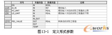

    建立一个通用子程序首先要定义通用子程序的形式参数。如图13-1所示,在AI_SCALING子程序的声明表中定义输入(IN)类型的形式变量AI_IN、HI_LIMIT和LO_LIMIT,定义输出(OUT)类型的形式变量REL_VALUE,其含义如图13-1相应注释所示。

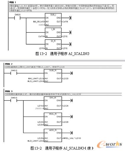

    定义好形式参数,接着需要编写通用的子程序,注意,由于该子程序是“通用”的,所以尽量不要使用全局变量或全局地址,而应该使用局部变量和临时变量等。通用子程序的清单及注释如图13-2所示。

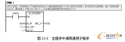

    最后,在主程序中调用通用子程序,并对形式参数赋值相应的实际参数,如图13-3所示,即实现了项目12同样的功能。

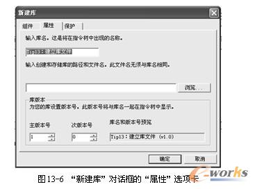

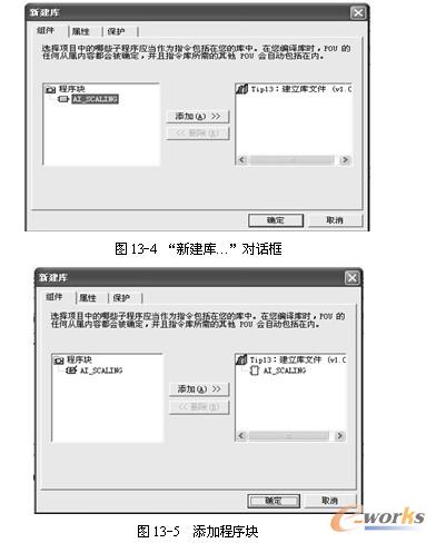

    如果要将图13-2所示的通用子程序生成库文件,以便在其他的项目中方便的调用,则首先在“指令树”的“库”对象点击鼠标右键,选择“新建库…”,出现图13-4所示对话框,选中左边方框中需要转换为库文件的程序块,本例为“AI_SCALING”,点击“添加>>”按钮,即将该程序块添加为一个库文件,如图13-5所示;此时还要点击“属性”选项卡,如图13-6所示,输入新建库的路径和文件名,点击“确定”按钮即完成库文件的建立。

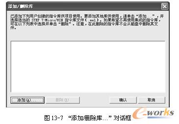

    接着,重新打开一个项目,在“指令树”的“库”对象点击鼠标右键,选择“添加/删除库…”,出现图13-7所示对话框,单击“添加…”按钮,选择相应的新建库文件即实现了库文件的添加。
