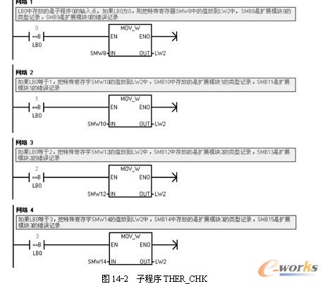

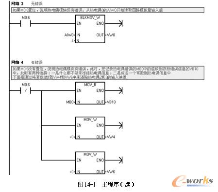

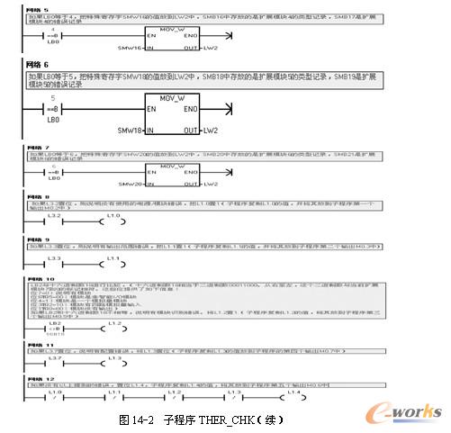

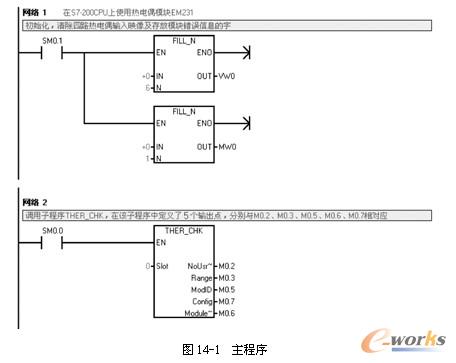

    在热电偶(热电阻)模块没有错误的情况下从中读取模拟量输入值,并将其存放到固定的存储位中。若模块有错误,要求将错误信息保存,并进行一些存储和清空操作。
    EM231热电偶(热电阻)模块为S7-200的扩展模块。EM231热电偶模块和EM231热电阻模块在程序处理上是类似的,故本例以EM231热电偶为主介绍。
    程序清单及注释如图14-1和图14-2所示。
