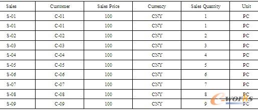

    1)修改源数据,重复一条S-01的记录,其他不变,如表8-5所示。那么在即将进行的第二次加载中,S-01是两条记录。由于第一次加载中,S-01到S-09都已经加载到模型中,所以第二次加载,所有记录都是重复加载。
表8-5  修改后的平面文件数据源
 表8-5  修改后的平面文件数据源

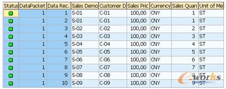

    2)执行InfoPackage,将文本数据抽取到DSO和InfoCube公用的PSA中,其中新数据包含有10条数据,如图8-13所示。
    注意:两个数据包一共有10+9 = 19条数据。

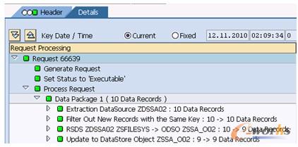

    3)执行DTP,将数据由PSA加载到DSO中。DTP的监控结果如图8-14所示。
 图8-13  PSA中第二次加载的数据内容
    注意:由于ZSSALES是主键,则两条S-01的记录变成一条,总共10条记录变成9条。
 图8-14  从PSA到DSO第二次加载的DTP监控结果

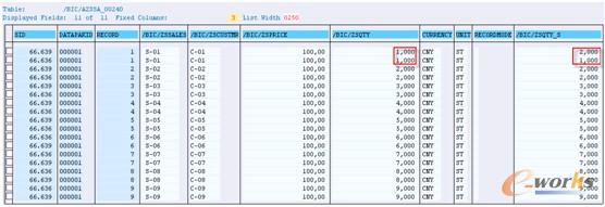

    4)DSO的New Data中数据共有18条,如图8-15所示。
 图8-15  从PSA到DSO两次加载后的New Data中数据
    注意:观察一下图8-15中销售人员S-01的记录中Key Figure的值。如表8-6所示。
表8-6  销售人员S-01的Key Figure值(New Data表)

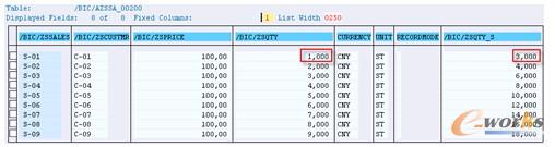

    5)激活New Data中的两个Request,Active Data表中数据如图8-16所示。New Data中的18条记录变成Active Data中的9条记录,因为New Data中的技术属性作为主键Request(SID)、DataPackage、Record,而Active Data中只有语义主键ZSSALES。
 图8-16  DSO两次加载再激活后的Active Data中数据
    注意:再观察一下图8-16中销售人员S-01的记录中Key Figure的值。如表8-7所示。
表8-7  销售人员S-01的Key Figure值(Active Data表)

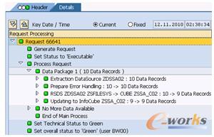

    6)执行DTP,将数据由PSA加载到InfoCube中,DTP监控结果如图8-17所示。
 图8-17  PSA到InfoCube的第二次DTP监控结果

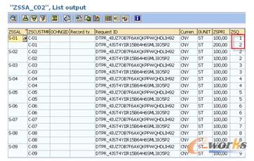

    7)InfoCube中 InfoCube Content的内容如图8-18所示。
    注意:可以看到,对于S-01,两条Request的记录都加载上来了,并且我们看到由于InfoCube的Key Figure 的计算方式是加总,所以在第二条Request中,值为1+1=2。
