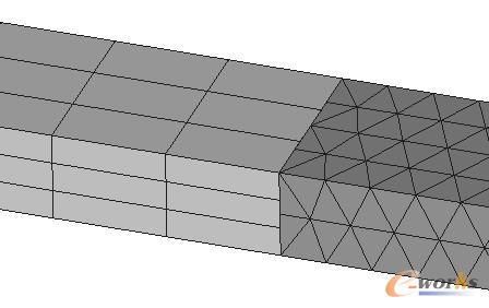

    MPC算法可用于连接非协调网格,如六面体与四面体交界面(见图10-1)。ANSYS使用目标单元TARGE170和接触单元CONTA173或CONTA174定义MPC算法。第19.3节介绍了面-面接触建模的详细内容,对于MPC算法,仅仅是单元选项和实常数设置不同而已。
非协调网格-六面体与四面体交界面
图10-1  非协调网格-六面体与四面体交界面
    (1)单元选项
    仅需设置接触单元CONTA173/ CONTA174的单元选项,推荐采用如下设置:
    K2=2(Multipoint constraint (MPC))
    K4=2 (On nodal point-normal to target surface)
    K5=1 (Close gap with auto CNOF)
    K9=1 (Exclude both initial geometrical penetration or gap and offset)
    K12=5 (Bonded (always))

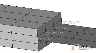

2.MPC算法
    在图 10-3 所示的实体-板壳结构中,板壳形成平面,由于其节点具有转动自由度,即使采用了节点耦合,也可绕连接交线转动。在这种情况下,可采用MPC算法连接非协调网格。ANSYS使用目标单元TARGE170(覆盖于实体单元表面)和接触单元CONTA175(位于板壳单元边界)定义MPC算法。第19.4节介绍了点-面接触建模的详细内容,对于MPC算法,仅仅是单元选项和实常数设置不同而已。

MPC算法连接实体与板壳单元
图10-3  MPC算法连接实体与板壳单元
    注意:对于MPC算法,CONTA175支持高阶下伏单元。
    (1)单元选项
    仅需设置接触单元CONTA175的单元选项,推荐采用如下设置:
    K2=2 (Multipoint constraint (MPC))
    K11=1 (Include)
