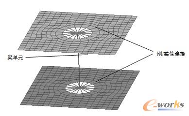

    刚/柔性连接属于简化模型,适用于分析结构整体。图10-10为螺栓连接简化模型。刚性连接为CERIG或MPC184刚性梁单元,柔性连接为RBE3。
螺栓连接简化模型
图10-10  螺栓连接简化模型
