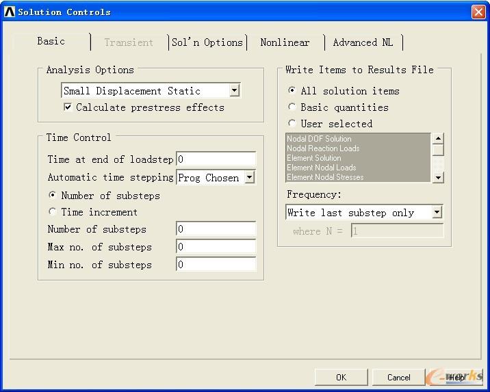

12.4.1  静力分析
    在静力分析中,应开启预应力效应(PSTRES,ON),如图12-2所示。
静力分析中开启预应力效应
图12-2  静力分析中开启预应力效应

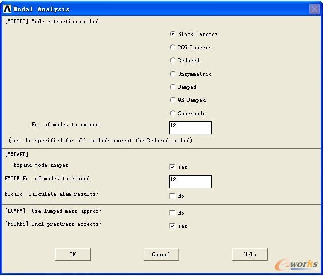

12.4.2  模态分析
    在Modal Analysis对话框中,应勾选Incl prestress effects,如图12-3所示。
模态分析中开启预应力效应
图12-3  模态分析中开启预应力效应
