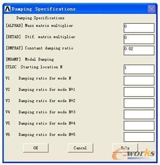

    GUI方式为Main Menu > Solution > Load Step Opts > Time/Frequenc > Damping,设置恒定阻尼比为0.02,即2%,如图16-3所示。

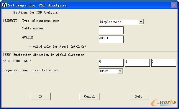

    1)设置载荷选项,GUI方式为Main Menu > Solution > Load Step Opts > Spectrum > PSD > Settings,设置PSD类型为Displacement,即地震位移谱,激振方向由SEDX,SEDY,SEDZ控制,PSD谱1为Y方向,故应设置SEDX=0,SEDY=1,SEDZ=0,激振点集为BASE1,其余按默认设置,如图16-4所示。

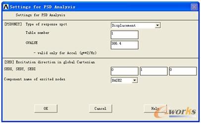

    2)按同样的方法设置激振点BASE2,如图16-5所示。

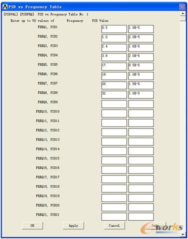

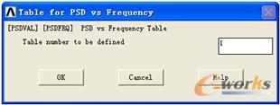

    3)设置PSD数据,GUI方式为Main Menu > Solution > Load Step Opts > Spectrum > PSD > PSD vs Freq,弹出Table for PSD vs Frequency对话框(见图16-6),保持默认设置,单击OK按钮,弹出PSD vs Frequency Table,按图16-7输入频率-谱值数据。
图16-5  Settings for PSD Analysis对话框
图16-6  Table for PSD vs Frequency对话框

    说明:也可用命令流方式输入频率-谱值数据,如下:
    PSDFRQ,1,,0.5,1.0,2.4,3.8,17    !定义频率
    PSDFRQ,1,,18,20,32
    PSDVAL,1,1.0E-5,2.0E-5,1.6E-5,2.0E-5,0.5E-5  !定义谱值
    PSDVAL,1,1.0E-5,1.5E-5,1.0E-5

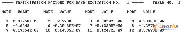

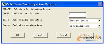

    GUI方式为Main Menu > Solution > Load Step Opts > Spectrum > PSD > Calculate PF,保持默认设置,单击OK按钮,ANSYS将计算参与系数,可以在ANSYS输出窗口看到计算结果,如图16-8和图16-9所示。

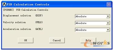

16.6.6  设置输出控制选项
    GUI方式为Main Menu > Solution > Load Step Opts > Spectrum > PSD > Calc Controls,弹出PSD Calculation Controls对话框,依次将Displacement solution、Velocity solution、Acceleration solution设置为Absolute,如图16-10所示。
9
图16-10  PSD Calculation Controls对话框

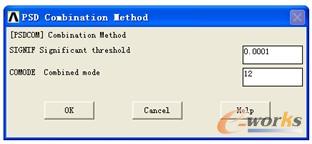

16.6.7  合并模态
    GUI方式为Main Menu > Solution > Load Step Opts > Spectrum > PSD > Mode Combine,设置阈值为0.0001,模态阶数为12,如图16-11所示。
10
图16-11  合并模态对话框
