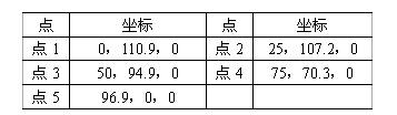

    (2)单击“特征”工具栏中的“任务环境中的草图”按钮,打开“创建草图”对话框。选择XC-YC平面为草图绘制平面,单击“确定”按钮。利用“艺术样条”命令,输入表10-1中的点,绘制如图10-16所示的样条曲线。利用“镜像曲线”命令,将样条曲线沿X轴和Y轴进行镜像,如图10-17所示。单击“草图”工具栏中的“完成草图”按钮,草图绘制完毕。
表10-1  样条1坐标点
表10-1  样条1坐标点

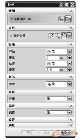

    (3)单击“特征”工具栏中的“拉伸”按钮,打开如图10-18所示的“拉伸”对话框。选择上步绘制的草图为拉伸曲线。选择“ZC轴”为拉伸方向。在“开始距离”和“结束距离”数值栏中输入0,6.3,单击“确定”按钮,结果如图10-19所示。
图10-18 “拉伸”对话框
图10-18 “拉伸”对话框
