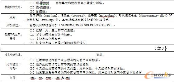

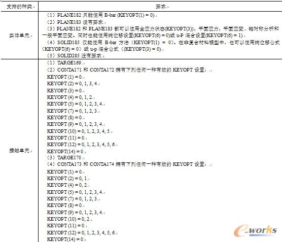

   在ANSYS 14.0中重分网格技术支持二维和三维分析,重分网格计算要求所有的多帧重启文件可用。表1-1给出了支持重分网格的分析类型、单元、材料、载荷、边界条件和其他重分网格的要求。
表1-1  重分网格计算的基本要求
注:该表格所列出的要求,仅用于重分网格的区域。
