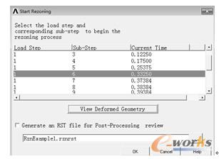

    GUI:单击Main Menu→Solution→Manual Rezoning→Start,弹出开始重分网格设置面板,如图1-1所示。使用该面板可以选择与载荷步相关联的子步来开始重分网格,并且可以通过单击“查看几何体变形”(View Deformed Geometry)按钮来观察当前子步模型的变形情况,选择好子步后,单击“OK”按钮。
图1-1  开始重分网格设置面板
