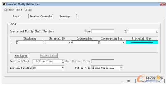

    (3)定义壳体截面
    GUI:单击Main Menu→Preprocessor→Sections→Shell→Lay-up→Add/Edit,弹出创建和修改壳体截面面板,如图7-9所示,设置截面偏离位置(Section Offset)为底面(Bottom-Plane),选择截面函数(Section Function)为BJ,因为是变厚度的截面,所以设置积分点数(Integration Pts)为7,其他保持默认,单击“OK”按钮。
38
图7-9  创建和修改壳体截面面板

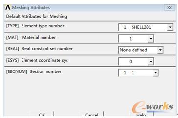

    (2)设置网格属性
    单击网格划分工具中单元属性(Element Attributes)中的“Set”按钮,弹出网格属性设置面板,如图7-11所示,设置截面号(Section number)为1,其他保持默认,单击“OK”按钮。
40
图7-11  网格属性设置面板

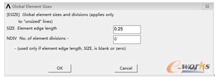

    (3)设置总体网格尺寸
    单击网格划分工具中尺寸控制区域(Size Controls)中的总体控制中的设置(Set)按钮,弹出总体网尺寸设置面板,如图7-12所示,在单元尺寸中输入0.25,单击“OK”按钮。
41
图7-12  总体网格尺寸设置面板

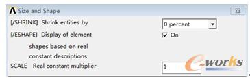

    1)设置显示单元
    GUI:单击Utility Menu→PlotCtrls→Style→Size and Shape,弹出单元尺寸和形状设置面板,如图7-13所示,勾选显示单元(Display of element)一项,单击“OK”按钮。
42
图7-13  单元尺寸和形状设置面板

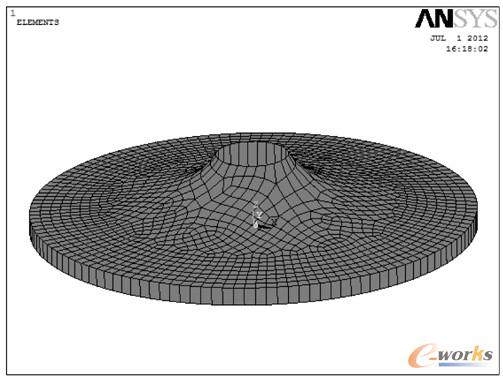

    2)显示单元
    GUI:单击Utility Menu→Plot→Elements,显示变截面圆盘的有限元模型,如图7-14所示,由图7-14可知,圆盘的截面变化规律与之前输入的函数变化完全一致。
43
图7-14  变截面圆盘有限元模型
