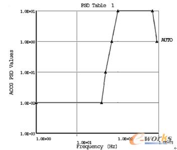

    位移边界条件:完全约束电路板的支撑圆柱体的底端。谐响应分析的激励载荷幅值为50N、激励频率范围0~300Hz、初始相位角为0°。施加位置如图14-1所示。谱分析为基础激励的加速度谱的功率谱密度分析,图14-2给出了施加在基础处的加速度谱值。
7
图14-2  PSD基础激励值
