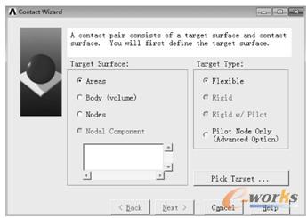

    单击接触管理器中的 图标,弹出目标面及目标单元类型设置面板,如图14-14所示,在该面板中设置目标面类型为面(Areas),设置目标单元类型为柔性体(Flexible),单击“拾取目标面”(Pick Target)按钮,弹出拾取对话框,拾取两个集成电路封装体的底面A8和A14,单击“OK”按钮,返回目标面及目标单元类型设置面板,如图14-14所示。

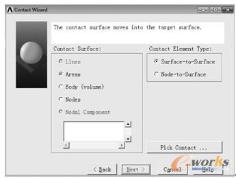

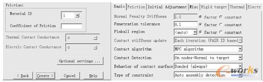

    单击“Next”按钮,弹出接触面及接触单元类型设置面板,如图14-15所示,选择接触面类型为面(Areas),接触单元类型为面-面接触(Surface-to-Surface),单击“Pick Contact”按钮,弹出拾取对话框,拾取面A5,单击“OK”按钮,返回图14-15,单击“Next”按钮,弹出创建接触对面板,如图14-16所示单击“选项设置”(Optional settings)按钮,弹出接触对属性设置面板,如图14-17所示,设置接触算法为MPC,单击“OK”按钮,返回图14-16,单击“Create”按钮。
17
图14-14  目标面及目标单元类型设置面板
18
图14-15  接触面及接触单元类型设置面板
19
图14-16  创建接触对面板图14-17  接触对属性设置面板

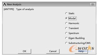

    GUI:单击Main Menu→Solution→Analysis Type→New Analysis,弹出分析类型设置面板,如图14-18所示,选择模态分析(Modal),单击“OK”按钮。
20
图14-18  分析类型设置面板

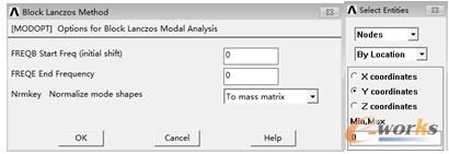

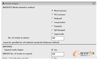

    GUI:单击Main Menu→Preprocessor→Loads→Analysis Type→Analysis Options,弹出模态分析设置面板,如图14-19所示,选择模态计算方法为Block Lanczos,模态提取阶数(No. of mode)为100,模态扩展阶数为100,单击“OK”按钮,弹出Block Lanczos方法设置面板,如图14-20所示,保持默认设置,单击“OK”按钮。
21
图14-19  模态分析设置面板

    GUI:单击Utility Menu→Select→Entities,弹出选择实体设置面板,如图14-21所示,按照图14-21所示进行设置,单击“OK”按钮。
22
图14-20  Block Lanczos方法设置面板图14-21  选择实体设置面板

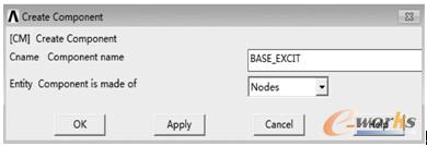

    GUI:单击Utility Menu→Select→Comp/Assembly→Create Component,弹出创建组件面板,如图14-22所示,输入节点组件名字为BASE_EXCIT,单击“OK”按钮。

23
图14-22  创建组件面板
