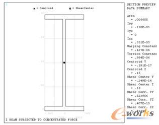

    3)在菜单Main Menu中选择Preprocessor→Sections→Beam→Common Sections命令,弹出Beam Tool对话框,在Sub-Type下拉菜单中选择工字梁标记,在W1、W2、W3、t1、t2、t3文本框中分别输入32a型工字梁的特征参数(W1=0.13、W2=0.13、W3=0.32、t1=0.015、t2=0.015、t3=0.0095)。单击“Preview”按钮,ANSYS显示窗口显示工字梁的相关信息,如图3-5所示,单击“OK”按钮,关闭该对话框。
工字梁信息显示对话框
    图3-5 工字梁信息显示对话框

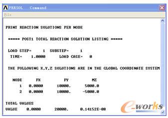

    2)在菜单Main Menu中选择General Postproc→List Results→Reaction Solu命令,弹出List Reaction Solution对话框,在Lab Item to be listed列表框中选择All items,单击“OK”按钮,ANSYS显示窗口显示如图3-9所示的节点反作用力计算结果。

节点反作用力计算结果
    图3-9 节点反作用力计算结果
