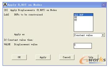

    1)给坝体模型底部施加位移约束。在菜单Main Menu中选择Solution→Define Loads→Apply→Structural→Displacement→On Nodes命令,弹出Apply U,ROT on N…对象拾取框。选取大坝底部的所有节点,单击“OK”按钮,弹出Apply U,ROT on Nodes对话框,如图7-8所示。在Lab2 DOFs to be constrained列表栏中选择ALL DOF,在Apply as下拉列表中选择Constant value,在VALUE Displacement value文本框中输入0,单击“OK”按钮。
“给坝体底部施加位移约束”对话框
    图7-8 “给坝体底部施加位移约束”对话框

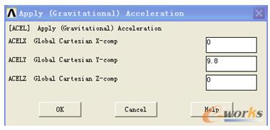

    2)施加重力加速度。在菜单Main Menu中选择Solution→Define Loads→Apply→Structural→Inertia→Gravity→Global命令,弹出Apply(Gravitational)Acceleration对话框,如图7-9所示。在ACELY Global Cartesian Y-comp文本框中输入重力加速度值9.8,单击“OK”按钮,完成重力加速度的施加。
 “施加重力加速度”对话框
    图7-9 “施加重力加速度”对话框

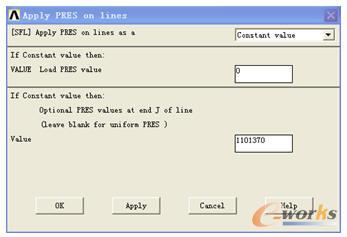

    3)施加水压力载荷。在菜单Main Menu中选择Solution→Define Loads→Apply→Structural→Pressure→On Lines命令,弹出Apply PRES on lines对象拾取框,选取线L5。单击“OK”按钮,弹出Apply PRES on lines对话框,如图7-10所示。在VALUE Load PRES value文本框中输入0,在Value文本框中输入1101370。单击“OK”按钮,完成水压力载荷的施加。
“施加水压力载荷”对话框
    图7-10 “施加水压力载荷”对话框
