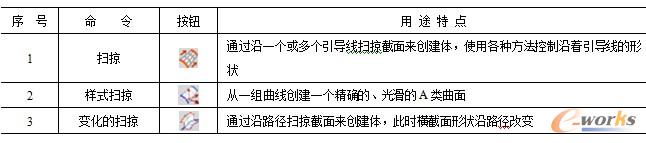

通过扫掠创建曲面的主要命令有几种,如“扫掠”、“样式扫掠”和“变化的扫掠”,它们的功能含义如表6-2所示。

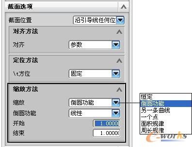

在“截面选项”选项组中,“截面位置”下拉列表框用来设置截面在扫掠过程中的位置,其可供选择的截面位置选项有“沿引导线任何位置”和“引导线末端”;对齐方法有“参数”和“圆弧长”;定位方法包括“固定”、“面的法向”、“矢量方向”、“另一条曲线”、“一个点”、“角度规律”和“强制方向”;缩放方法包括“恒定”、“倒圆功能”、“另一条曲线”、“一个点”、“面积规律”和“周长规律”。选择不同的缩放方法,所要定义的参数或参照等会有所不同,例如当选择缩放方法为“倒圆功能”时,需要设置“倒圆功能”选项(“线性”或“三次”)、开始值和结束值,如图6-51所示。

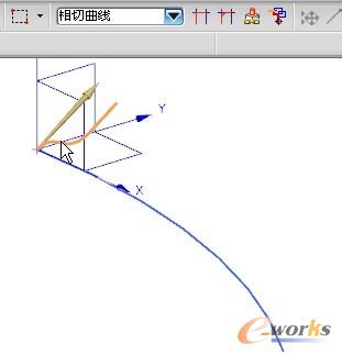

(2)指定截面曲线。在“选择条”工具栏的“曲线规则”下拉列表框中选择“相切曲线”,接着在模型窗口中单击如图6-53所示的曲线,注意相切曲线的开始方向。

(4)在“截面选项”对话框中,设置截面位置选项为“沿引导线任何位置”,对齐方法为“参数”,定位方法为“固定”,“缩放”选项为“倒圆功能”,“倒圆功能”选项为“线性”,并设置开始值为1.0000,结束值为3.5000,如图6-55所示。

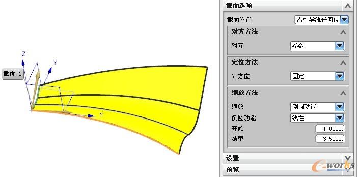

(6)在“扫掠”对话框中单击“确定”按钮,完成创建的曲面如图6-57所示。

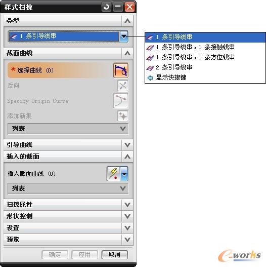

(2)在“曲面”工具栏中单击“样式扫掠”按钮 ,系统弹出如图6-59所示的“样式扫掠”对话框。
(3)在“类型”选项组的“类型”下拉列表框中选择“1条引导线串”。
说明:样式扫掠的“类型”选项有“1条引导线串”、“1条引导线串,1条接触线串”、“1条引导线串,1条方位线串”和“2条引导线串”。用户可以在以后的自学、工作中慢慢熟悉这些类型的差异特点。

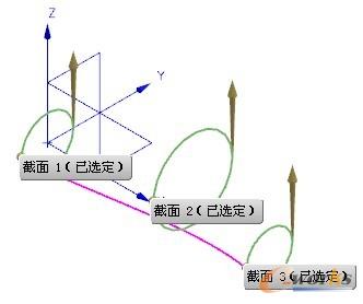

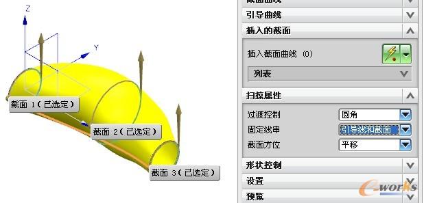

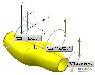

(4)选择截面曲线1.,单击鼠标中键;接着选择截面曲线2,单击鼠标中键;再选择截面曲线3,单击鼠标中键确认,如图6-60所示。
(5)展开“引导曲线”选项组,单击“引导线”按钮 ,在绘图区单击如图6-61所示的曲线作为引导曲线。
(6)展开“扫掠属性”选项组,从“过渡控制”下拉列表框中选择“圆角”选项,从“固定线串”下拉列表框中选择“引导线和截面”选项(其初始默认选项为“引导线”),从“截面方位”下拉列表框中选择“平移”选项,如图6-62所示。注意选择不同的扫掠属性选项时,可观察其所预览的对应曲面效果有什么变化。

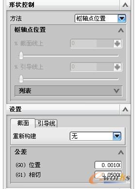

(7)在“形状控制”选项组和“设置”选项组中设置的选项及参数如图6-63所示。

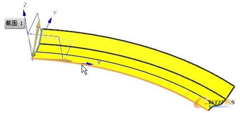

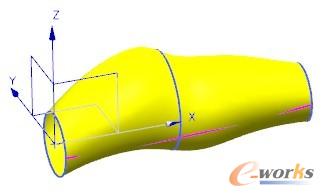

(8)在“样式扫掠”对话框中单击“确定”按钮,完成创建的A类曲面效果如图6-64所示。
表6-2 通过扫掠创建曲面的几个典型命令

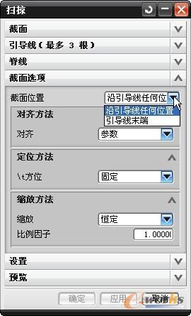

·截面选项

图6-53 指定截面线串
图6-55 设置截面选项
(5)在“设置”选项组中,从“体类型”下拉列表框中选择“片体”选项,取消勾选“保留形状”复选框,而引导线和截面的“重新构建”选项均为“无”,如图6-56所示。

图6-57 完成创建扫掠曲面
图6-58 已有曲线
图6-59 “样式扫掠”对话框
图6-60 选择3组截面曲线
图6-61 选择引导曲线
图6-62 设置扫掠属性
图6-63 设置形状控制选项等
图6-64 样式扫掠出来的曲面
