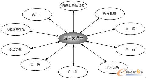

    图9.15描述了麦当劳服务接触的来源。顾客的品牌关系是建立在各种服务接触的基础上的。企业可能在某些方面管理得很好,却忽视了在其他方面可能会向顾客传递负面的服务信息,产生不良的品牌识别传播,使品牌价值下降。

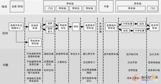

    流程图有利于将服务的整个流程表达清晰,人们会在哪里遇到哪些问题等。下面以到某购物中心的停车场停车为例进行说明,如图9.16所示。

    流程图提供了一种全体验过程的概述,表明了哪些因素需要设计,服务在哪里会遇到问题等。同时,流程图也说明了项目的边界。另外,流程图也应该说明每一个阶段的服务接触点。

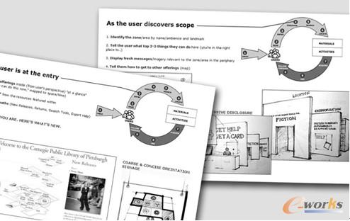

    服务设计图是一些重要的文档,说明了两个问题:服务的时间和服务的顺序。图9.17的服务设计图是匹兹堡卡内基图书馆MAYA项目的一部分,它不仅显示了服务设计的时间,而且说明了服务展开的顺序关系。
图9.17  匹兹堡卡内基图书馆MAYA项目的部分服务设计图样

    每一个服务都是由一系列离散的,可以设计的时刻组成。就像图9.16所示的停车场服务一样。服务设计图应该包含每一个服务时刻,以及设计说明。由于服务具有多重性,因此设计也应该具有多个方案。最理想的是,每一个时候配一张设计草图,或者图片,或者其他设计的渲染图,就像简单的故事板框架。
    同时,每个时刻都要注明有可能会受到影响的因素,如环境、对象、过程和人等。在服务设计中,设计师应该尽可能找到最佳的服务时刻,花最低的成本,让客户获得最高的价值。
    (2)服务顺序。
    服务顺序通常以故事板或者表单的形式体现。设计师将不同服务时刻的概念组合起来形成场景,或者服务串,甚至为服务提供了一种走完全过程的路径。
    在服务顺序中,人们可以看到顾客是如何下订单,如何付账,收到服务以及服务人员如何提供服务的。
