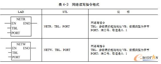

    网络读取(NETR)指令,通过指定的端口(PORT)根据表格(TBL)定义从远程设备收集数据。NETR指令可从远程站最多读取16字节信息。网络写入(NETW)指令通过指定的端口(PORT)根据表格(TBL)定义向远程设备写入数据。NETW指令可向远程站最多写入16字节信息。可在程序中保持任意数目的NETR/NETW指令,但在任何时间最多只能有8条NETR和NETW指令被激活。例如,在特定S7-200中的同一时间可以有4条NETR和4条NETW指令(或者2条NETR和6条NETW指令)处于现用状态。网络读写指令格式见表4-3。
    如果功能返回出错信息,状态字中的E位位置。要启动“网络读取/网络写入指令向导”,选择“工具”→“指令向导”菜单命令,然后从“指令向导”对话框中选择“网络读取/网络写入”。

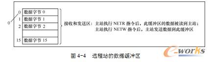

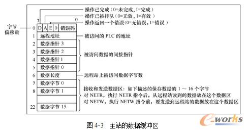

    网络读写指令具有相似的数据缓冲区,缓冲区以一个状态字起始。主站的数据缓冲区如图4-3所示。远程站的数据缓冲区如图4-4所示。

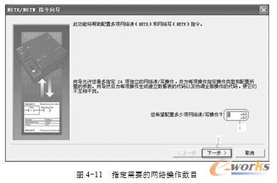

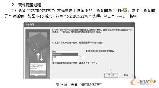

    2)指定需要的网络操作数目。在图4-11所示的界面中设置需要进行多少网络读写操作,由于本例比较简单,设为“1”即可,单击“下一步”按钮。

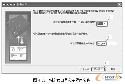

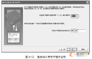

    3)指定端口号和子程序名称。由于CPU22601两个通信口,网络连接器插在哪个端口,配置时就选择哪个端口,子程序的名称可以不作更改,因此在图4-12所示的界面中直接单击“下一步”按钮。

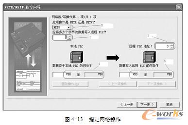

    4)指定网络操作。图4-13所示的界面相对比较复杂,需要设置5项参数。在图中的位置选择“NETW”(网络写),因为本例中只要求主站把信息送到从站;在位置2输入1,因为只有1个开关量信息;在位置3输入3,因为第三站的地址为“3”;位置4和位置5保持默认值,然后单击“下一步”按钮。

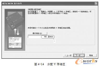

    5)分配V存储区。接下来在图4-14所示的界面中分配系统要使用的存储区,通常使用默认值,然后单击“下一步”按钮。

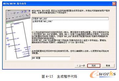

    6)生成程序代码。最后单击“完成”按钮,如图4-15所示。至此通信子程序“NET_EXE”已经生成,在后面的程序中可以方便地进行调用。

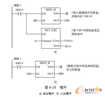

    编写主站和从站的程序,如图4-16所示。
    【关键点】本例的主站站地址为“2”,在运行程序前,必须将从站的站地址设置成“3”(与图4-12中设置一致),此外,本例实际是将主站的VB0中数据传送到从站的VB0中。此外,要注意站地址和站内地址的区别。主站和从站的波特率必须相等。一般而言,其他的通信方式也遵循这个原则,这点初学者很容易忽略。

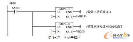

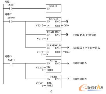

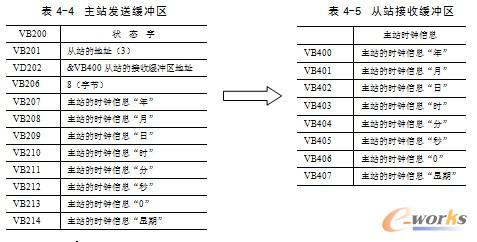

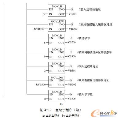

    【例4-2】 某设备的第一站和第二站上的控制器是CPU 226CN,两个站组成一个PPI网络,其中,第一站的PLC为主站,第二站的PLC为从站。其工作任务是:将主站内保存的时钟信息用网络写指令写入从站的V存储区,把从站的存储区的时钟信息用网络读指令读到主站的V存储区,主站和从站分别把时间信息的“秒”用BCD格式传送到QB0字节上显示。请编写程序。

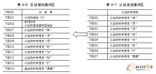

    【解】首先列出主站发送数据缓冲区和从站接收数据缓冲区,见表4-4和表4-5。
    然后再列出主站接收数据缓冲区和从站发送数据缓冲区,见表4-6和表4-7。

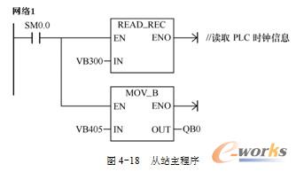

    最后编写程序,如图4-17和图4-18所示。

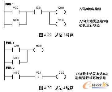

    多台S7-200 PLC之间的PPI通信与两台PLC之间的PPI通信很相似的,学会了后者,理解前者就不难了。两台PLC通信时,一台PLC为主站,另一台为从站,而多台PLC通信时,一台为主站,其余的PLC为从站,从站之间不直接通信,从站之间的信息沟通都通过主站进行,以下用一个例子说明多台S7-200系列PLC之间的PPI通信是如何进行的。
    【例4-3】某设备有三台CPU 226CN,组成一个PPI网络,其中,第一站的PLC为主站,其余的PLC为从站。其工作任务是:当按下主站上的按钮SB1时,第二站上的电动机启动,一旦第二站上的电动机启动后停机,则第三站上的报警灯报警。请编写程序。

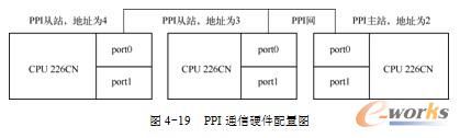

1.主要软硬件配置
①1套STEP7-Micro/WIN V4.0。
②3台CPU 226CN。
③1根PROFIBUS网络电缆(含3个网络总线连接器)。
其硬件配置如图4-19所示。

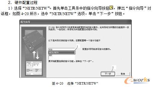

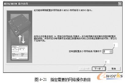

    2)指定需要的网络操作数目。在图4-21所示的界面中设置需要进行多少网络读写操作,由于本要进行三次读写操作,向站3读写各1次,向站4写1次,因此设为“3”即可,单击“下一步”按钮。
    3)指定端口号和子程序名称。由于CPU22601两个通信口,网络连接器插在哪个端口,配置时就选择哪个端口,子程序的名称可以不作更改,因此在图4-22所示的界面中直接单击“下一步”按钮。

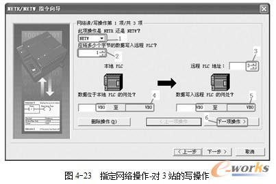

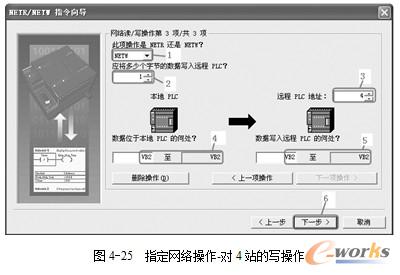

    4)指定网络操作。对3站的网络写操作如图4-23所示,这个界面相对比较复杂,需要设置5项参数。在图中的位置选择“NETW”(网络写),因为本例中只要求主站把信息送到从站;在位置2输入1,因为只有1个开关量信息;在位置3输入3,因为第三站的地址为“3”;位置4和位置5保持默认值,然后单击“下一项操作”按钮。
    对3站的网络读操作如图4-24所示,在图中的位置选择“NETR”(网络读),因为本例中只要求从站3把信息送到主站;在位置2输入1,因为只有1个开关量信息;在位置3输入3,因为第三站的地址为“3”;位置4和位置5输入VB1,然后单击“下一项操作”按钮。
    对4站的网络写操作如图4-25所示,在图中的位置选择“NETW”(网络写),因为本例中只要求主站把信息送到从站4;在位置2输入1,因为只有1个开关量信息;在位置3输入4,因为第三站的地址为“4”;位置4和位置5输入VB2,然后单击“下一项操作”按钮。
    【关键点】位置4和位置5输入VB2,不能是VB0和VB1,因为VB0是主站接收从站3的传送数据的存储区,而VB1主站向从站3发送数据的存储区,若将位置4和位置5输入VB0将出现错误。

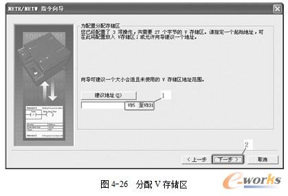

    5)分配V存储区。接下来在图4-26所示的界面中分配系统要使用的存储区,通常使用默认值,然后单击“下一步”按钮。

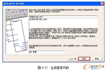

    6)生成程序代码。最后单击“完成”按钮,如图4-27所示。至此通信子程序“NET_EXE”已经生成,在后面的程序中可以方便地进行调用。

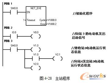

    编写主站程序,如图4-28所示。
    编写从站程序,如图4-29和图4-30所示。
