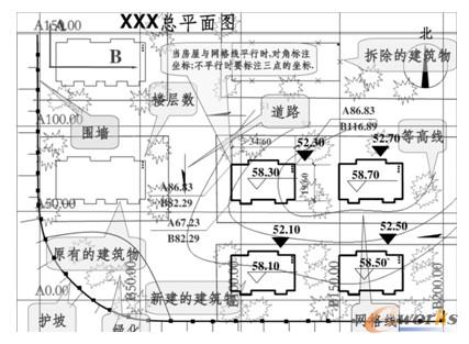

    总平面图亦称“总体布置图”,按一般规定比例绘制,表示建筑物、构筑物的方位、间距以及道路网、绿化、竖向布置和基地临界情况等。图上有指北针,有的还有风向玫瑰图。
    建筑总平面图是表明新建房屋所在基础有关范围内的总体布置,它反映新建、拟建、原有和拆除的房屋、构筑物等的位置和朝向,室外场地、道路、绿化等的布置,地形、地貌、标高等以及原有环境的关系和邻接情况等,如图4-1所示。
建筑总平面图
图4-1 建筑总平面图
    同时,建筑总平面图也是房屋及其他设施施工的定位、土方施工以及绘制水、暖、电等管线总平面图和施工总平面图的依据。
