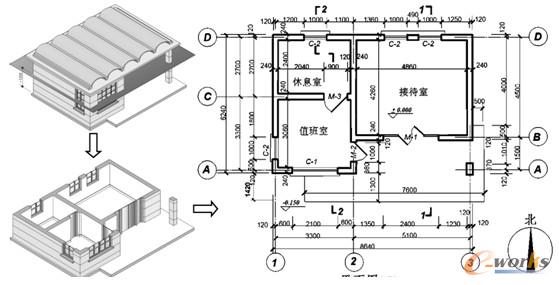

5.1.1  建筑平面图的形成与作用
    建筑平面图是建筑施工图的基本样图,它是假想用一水平的剖切面沿各层的门、窗洞口(通常离本层楼、地面约1.2m,在上行的第一个梯段内)的水平剖切面,将建筑剖开成若干段,并将其用直接正投影法投射到H面的剖面图,即为相应层平面图,如图5-1所示。
建筑平面图的形成
图5-1  建筑平面图的形成
    通过水平剖切开的平面图,能够较全面且直观地反映建筑物的平面形状、大小和布置;墙、柱的位置、尺寸和材料;门窗的类型和位置;内外交通联系;采光通风处理;构造做法等基本情况,是建施图的主要图纸之一,也是概预算、备料及施工中放线、砌墙、设备安装等的重要依据。

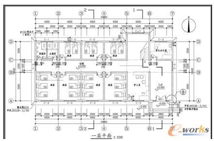

    从图5-2所示的医院病房建筑平面图中可以看出,其建筑平面图的主要内容包括以下方面。
医院病房建筑平面图
图5-2 医院病房建筑平面图
  • 定位轴线:横向和纵向定位轴线的位置及编号,轴线之间的间距(表示出房间的开间和进深)。定位轴线用细单点画线表示。
  • 墙体、柱:表示出各承重构件的位置。剖到的墙、柱断面轮廓用粗实线,并画图例,如钢筋混凝土用涂黑表示;未剖到的墙用中实线。
  • 内外门窗:门的代号用M表示:木门—MM;钢门—GM;塑钢门—SGM;铝合金门—LM;卷帘门—JM;防盗门—FDM;防火门—FM。窗的代号用C表示:木窗—MC;钢窗—GC;铝合金窗—LC;木百叶窗—MBC。在门窗的代号后面写上编号,如M1、M2和C1、C2等,同一编号表示同一类型的门窗,它们的构造与尺寸都一样,从图中可表示门窗洞的位置及尺寸。剖到的门扇用中实线(单线)或用细实线(双线);剖到的窗扇用细实用(双线)。
  • 标注的三道尺寸:第一道为总体尺寸,表示房屋的总长、总宽;第二道为轴线尺寸,表示定位轴线之间的距离;第三道为细部尺寸,表示外部门窗洞口的宽度和定位尺寸。建筑平面图的内部尺寸表示内墙上门窗洞口和某些构配件的尺寸和定位。
  • 标注:建筑平面图常以一层主要房间的室内地坪为零点(标记为±0.000),分别标注出各房间楼地面的标高。
  • 其他设备位置及尺寸:表示楼梯位置及楼梯上下方向、踏步数及主要尺寸。表示阳台、雨篷、窗台、通风道、烟道、管道井、雨水管、坡道、散水、排水沟、花池等位置及尺寸。
  • 画出相关符号:剖面图的剖切符号位置及指北针、标注详图的索引符号。
    文字标注说明:注写施工图说明、图名和比例。

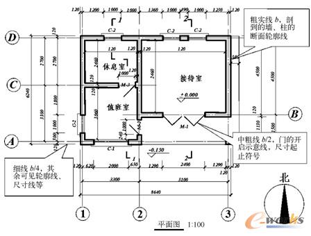

    3.图线
    图线的基本宽度b可从下列线宽系列中选取:0.18mm、0.25mm、0.35mm、0.5mm、0.7mm、1.0mm、1.4mm、2.0mm。当用户选用A2图纸时,建议选用b=0.70mm(粗线)、0.5b=0.350mm(中线)、0.25b=0.180mm(细线);当用户选用A3图纸时,建议选用b=0.50mm(粗线)、0.5b=0.250mm(中线)、0.25b=0.130mm(细线)。
    在绘制建筑平面图时,通过采用不同的线型、线宽来表示不同的对象,如图5-4所示。
不同线型表示的对象
图5-4 不同线型表示的对象
  • 粗实线b:被剖切到的主要建筑构造(包括构配件),如承重墙、柱的断面轮廓线及剖切符号。
  • 中实线0.5b :被剖切到的次要建筑构造(包括构配件)的轮廓线(如墙身、台阶、散水、门扇开启线)、建筑构配件的轮廓线及尺寸起止斜短线。
  • 中虚线0.5b:建筑构配件不可见轮廓线。
  • 细实线0.25b:其余可见轮廓线及图例、尺寸标注等线。较简单的图样可用粗实线b 和细实线0.25b两种线宽。
