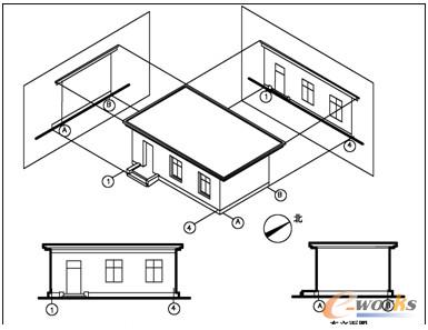

    建筑立面图是建筑物各个方向的外墙面以及可见的构配件的正投影图,简称为立面图。它是表达建筑的外部造型、装饰,如门窗位置及形式、雨篷、阳台、外墙面装饰及材料和做法等。图6-1所示就是一栋建筑的两个立面图。
建筑立面图的形成
图6-1 建筑立面图的形成
    提示:某些平面图形状曲折的建筑物,可绘制展开立面图,圆形或多边形平面的建筑物,可分段展开绘制立面图,但均应在图名后加注“展开”二字。

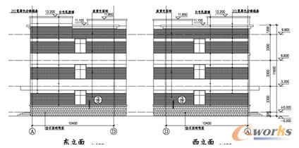

  • 以房屋的朝向命名:规定房屋朝南面的立面图称为南立面图,同理还有北立面图、西立面图和东立面图,如图6-2所示为东、西立面图效果。
东、西立面图
图6-2 东、西立面图

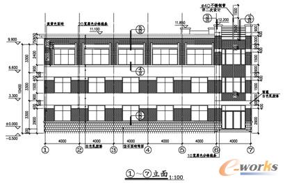

    以定位轴线的编号命名:用该面的首尾两个定位轴线的编号组合在一起来表示立面图的名称,如图6-3所示为①~⑦立面图效果。
①~⑦立面图
图6-3 ①~⑦立面图

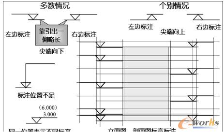

    6.标高标注
    立面图中需标注房屋主要部位的相对标高,如楼地面、阳台、檐口、女儿墙、台阶、平台等处标高。上顶面标高应注建筑标高(包括粉刷层,如女儿墙顶面),下底面标高应注结构标高(不包括粉刷层,如雨蓬、门窗洞口)。
    在建筑立面图、剖面图的标高标注时,其常用的标注形式如图6-4所示。
立面图、剖面图的标高形式
图6-4 立面图、剖面图的标高形式
