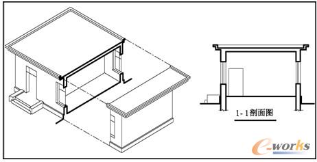

7.1.1  建筑剖面图的形成与命名
    建筑剖面图是房屋的竖直剖视图,也就是用一个或多个假想的平行于正立投影面或侧立投影面的竖直剖切面剖切房屋,移去剖切平面某一侧的形体部分,将留下的形体部分按剖视方向向投影面做正投影所得到的图样称为剖面图,如图7-1所示。
建筑剖面图的形成
图7-1  建筑剖面图的形成

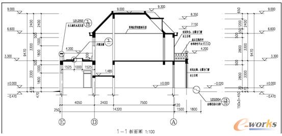

    如图7-2所示为某别墅楼1-1剖面图,此建筑剖面图的阅读方法如下。
别墅1-1剖面图
图7-2 别墅1-1剖面图
    1)明确剖面图的位置。如图7-2所示的“1-1剖面图”可从底层平面图找到剖切平面的位置,1-1为从客厅到厨房的剖切,中间经过楼梯间的休息平台。因此1-1剖面图中绘制出了楼梯间、厨房和客厅的剖面。
    2)明确被剖到的墙体、楼板和屋顶。从图7-2可以看出,被剖到的墙体有 轴线墙体、 轴线墙体、 轴线墙体以及墙体上面的门窗洞口。其中 轴线底层为客厅,二层之上为卧室,底层 轴线上为入口出大门,故有门的图例;二层之上剖到的则是卧室通往阳台的门的位置。从图中可以看出,底层门口处有以封闭走廊,走廊上层则是二楼的室外阳台外面的露台,露台的栏杆采用成品宝瓶形栏杆。底层 轴线处为楼梯间的休息平台,由于剖切后观看方向,此图中没有可见的楼梯踏步,只有被剖到的休息平台板的厚度。底层 与 轴线之间为厨房,厨房 轴线墙体上有一高窗,厨房为单层建筑,厨房屋面处女儿墙高度900,屋面有一天窗。看屋面部分可知,本建筑为带阁楼建筑,阁楼为非居住部分,用轻钢龙骨吊顶与二层分隔。最上部为部分有组织排水平屋面,预留泄水孔排水,两侧为坡屋面坡度45°,坡屋面一侧留有老虎窗。老虎窗具体尺寸另见详图表示。
    3)明确可见部分。在1-1剖面中,主要可见部分为底层厨房处。住宅两侧相对比较独立,各自有楼梯通向二层,住宅二层两侧相互独立没有连通。但在底层厨房处设置一门连接两独立部分。
    4)识读建筑物主要尺寸标注。在1-1剖面中,主要标注了各部分的高度尺寸、标高等。从图中可以看出该住宅层高为3.3m。另外,1-1剖面上还标注了走廊、休息平台、露台等处的标高及尺寸,图中还标注了天窗的具体位置。
    5)识读索引符号、图例等。在1-1剖面中,女儿墙、天窗、花岗石台阶等处均有索引符号,女儿墙与花岗石台阶索引自标准图集,天窗索引符号显示详图在本页图纸中。对于剖到的墙体,砖墙不表示图例,对于剖到的楼板、楼梯梯段板、过梁、圈梁,材料均为钢筋混凝土,在建筑剖面图中则涂黑表示。

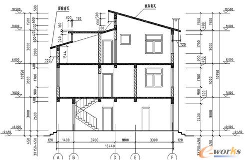

7.1.5  绘制建筑剖面图的过程
    下面以图7-3所示的某小区别墅的A-A剖面图为例介绍建筑剖面图的具体绘制步骤。
小区别墅A-A剖面图
图7-3 小区别墅A-A剖面图

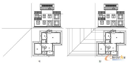

    1.设置绘图环境
    绘制建筑立面图的绘图环境设置与绘制建筑平面图的设置相同。
    快速简单的方法是直接将建筑正立面图打开,按绘制建筑剖面图的需要适当添加图层,然后另存为建筑立面图文件。
    2.调整平面图和正立面图的位置,绘制三视图的作图辅助线
    1)依据已绘制的建筑平面图、正立面图与将要绘制的A-A剖面图之间的投影关系和三视图的作图原则,在打开的建筑正立面图文件中,将底层平面图粘贴在正立面图的正下方,即长对正。
    2)按照绘制三视图的方法,绘制三视图的坐标线和45°辅助线(按照作右视图的方法绘制辅助线)。
    3)按照宽相等的作图原则,绘制宽度方向的定位辅助线,如图7-4所示。
绘制定位辅助线
图7-4  绘制定位辅助线
a) 绘制三视图的坐标线和45°辅助线  b) 绘制宽度方向的定位辅助线
