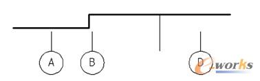

    2.绘制与楼梯相关的辅助定位图线

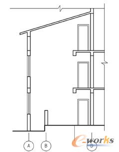

    1)绘制定位轴线,如图7-13所示。
    2)绘制室内外地坪线。

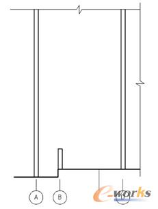

    3.绘制内外墙
    选择墙体图层,绘制内外墙图线和折断线,如图7-14所示。

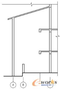

    4.绘制屋顶、楼板和梁
    选择相应的图层,绘制屋顶、楼板和梁图线。如果是高层建筑,绘制完标准层的楼板和梁后可向上复制或矩形阵列,如图7-15所示。

绘制楼梯定位轴线
图7-13  绘制楼梯定位轴线

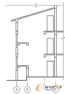

    5.绘制门窗
    选择相应的图层,绘制C3的剖面图和M2的立面图,如图7-16所示。
    快速完成这5步的方法是将绘制的建筑剖面图打开,删除与楼梯剖面图无关的图线,并做些适当的修改即可。

   绘制的内外墙体
图7-14  绘制的内外墙体
绘制屋顶、楼板和梁
图7-15  绘制屋顶、楼板和梁
绘制的门窗
图7-16  绘制的门窗

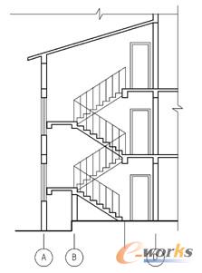

    7.绘制楼梯
    1)按上述的计算公式,确定底层梯段踏步的起点,然后用“直线”命令(line)绘制第一个踏步。
    2)用“复制”命令(copy)将已绘制的踏步逐个复制,直到第一个休息平台。
    3)用“镜像”命令(mirror),将第一梯段的踏步以第一个休息平台的表面为镜像线进行镜像复制,得到第二梯段。
    4)用“直线”命令(line)和“偏移”命令(offset)完成楼梯坡度线的绘制。
    5)绘制扶手和栏杆,并进行细部修正。
    6)将绘制好的底层楼梯逐层向上复制。绘制的楼梯如图7-18所示。

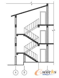

    8.填充钢筋混凝土和墙体图案
    1)剖切到的墙体填充“ANS31”图案。
    2)剖切到的梯段、梁楼板、屋顶填充“ANS31+ARCONC”图案,如图7-19所示。
绘制的楼梯
图7-18  绘制的楼梯
填充钢筋混凝土和墙体图案
图7-19  填充钢筋混凝土和墙体图案
