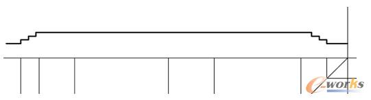

    3.绘制剖面图的室外地坪线、底层的地面线和前后的台阶
    在地坪线图层,依据高平齐的作图原则,绘制室外地坪线和底层的地面线以及前后的台阶。图7-5所示为绘制的地坪线。
绘制的地坪线
图7-5  绘制的地坪线

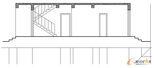

    4.绘制底层的剖面图
    1)绘制内外墙体、楼地面和梁。
    没有被剖切到的墙体用单实线绘制。剖切到的墙体用双线绘制。当图形比例为1∶100~1∶200时,材料图例可采用简化画法,如砖墙涂红、钢筋混凝土涂黑。但在本例中还是填充了材料图例,省略了楼地面的面层线。

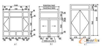

    2)绘制相应的门窗立面图和剖面图,如图7-6和图7- 7所示。
 平面门
图7-6 平面门
a) C1  b) C1~C2  c) M1
剖面门
图7-7  剖面门
    3)绘制楼梯及其扶手,如图7-8所示。
绘制的楼梯及扶手
图7-8  绘制的楼梯及扶手

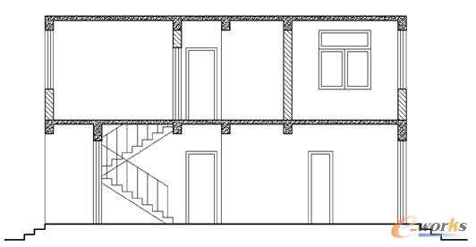

    5.绘制标准层的剖面图
    1)绘制内外墙体、楼地面和梁。
    2)绘制M2和C2的剖面图、绘制M2的立面图。
    3)如是高层建筑,此时可将绘制好的标准层的A-A剖面图向上复制或矩形阵列。图7-9所示为绘制的标准层墙体、楼地面、梁及门窗。

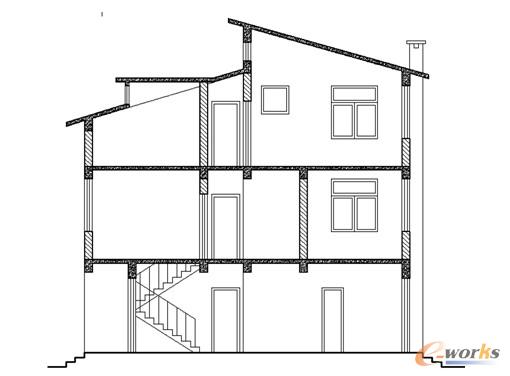

    6.绘制顶层和屋顶的剖面图
    1)绘制顶层的内外墙体、门窗及其细部。
    2)按如图7-3所示的尺寸绘制屋顶的斜坡、构造的厚度、门窗及其细部,如图7-10所示。
绘制标准层墙体、楼地面、梁及门窗
图7-9 绘制标准层墙体、楼地面、梁及门窗
绘制顶层和屋顶的剖面图
图7-10 绘制顶层和屋顶的剖面图

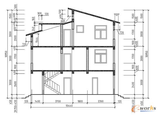

    7.尺寸标注
    1)标注外墙上的细部尺寸、标注层高尺寸和总高尺寸。
    2)标注轴线间距的尺寸和前后墙间的总尺寸。
    3)标注细部尺寸。标注尺寸后的效果如图7-11所示。
尺寸标注
图7-11  尺寸标注
