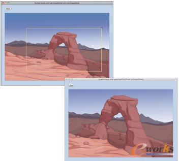

    不可见的HTML元素
    在前一小节中,读者已经知道了如何将静态的HTML控件与canvas联合起来使用。本小节我们将研究一种更为高级的HTML控件使用方法,也就是在用户拖动鼠标时动态地修改DIV元素的大小。
    图1-17中所示的这个应用程序,采用了一种名为“橡皮筋式”(rubberbanding)选取框的技术来让用户在canvas之中选择某个区域。起初,该canvas会显示一幅图像,然后当选定图像的某一部分时,应用程序会将你所选的这部分区域放大。
 使用DIV元素来实现橡皮筋式选取框
图1-17 使用DIV元素来实现橡皮筋式选取框
    首先,我们来看看程序清单1-9中列出的应用程序HTML代码。
