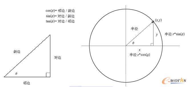

    为了有效地利用Canvas,你必须对正弦(sine,简称sin)、余弦(cosine,简称cos)及正切(tangent,简称tan)函数有一定的了解,所以说,如果你还不熟悉图1-21中所述的内容,那么现在必须把它记住才行。
    你也可以像图1-22中所画的这样,用圆周上某一点的X坐标与Y坐标来理解正弦及余弦函数。
正弦、余弦与正切函数的定义
图1-21 正弦、余弦与正切函数的定义 图1-22 以半径、x坐标及y坐标来理解正弦及余弦函数
    给定某个圆的半径,以及一个从0度开始的逆时针角,我们就可以分别计算出圆周上某一点的x与y坐标了。其x坐标等于圆半径乘以该角的余弦值,y坐标等于圆半径乘以该角的正弦值。
    提示:用“Soak a toe, ah!”的口诀记住三角函数
    有很多种方式可以帮你回忆起如何从直角三角形中推导出正弦、余弦与正切函数的定义来。其中一个办法就是记住“SOHCAHTOA”这个口诀。SOH代表正弦(sine)、对边(opposite)及斜边(hypotenuse);CAH表示余弦(cosine)、邻边(adjacent)及斜边(hypotenuse);TOA代表正切(tangent)、对边(opposite)及邻边(adjacent)。
