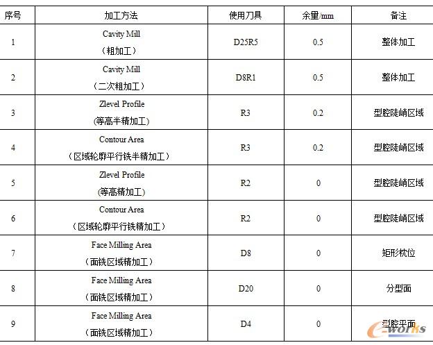

4.加工方法及使用刀具如表11-2所示。
表11-2  加工方法及使用刀具
