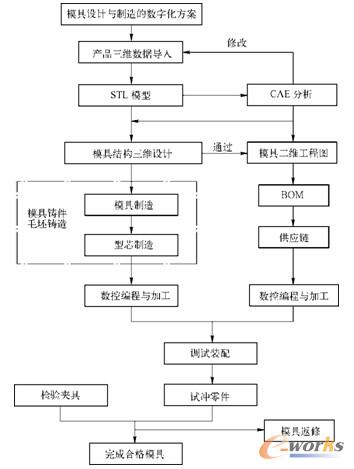

    当前我国大部分模具企业在模具设计与制造过程中最普遍的问题是:至今模具设计仍以二维工程图纸为基础、产品工艺分析及工序设计也是由设计师的丰富实践经验为基础、模具的主件加工才是以二维工程图为基础,作三维造型,进而用数控加工完成。
    基于以上现状,将直接影响产品的质量,模具的试制周期及成本。现在大部分企业已实现模具产品设计数字化、生产过程数字化、制造装备数字化、管理数字化,为机械制造业信息化工程提供基础信息化、提高模具质量缩短设计制造周期、降低成本的最佳途径。如图1-25所示为基于数字化的模具设计与制造的整体流程。
 模具设计与制造的一般流程
图1-25  模具设计与制造的一般流程
