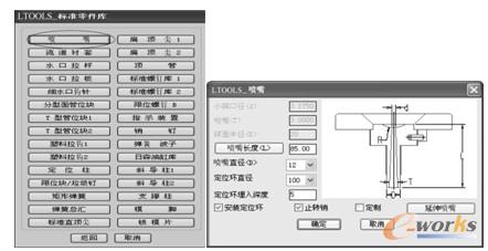

    1)设计主流道时可直接从【LTOOLS】工具栏中调用合适的浇口套,在【LTOOLS】工具栏中单击【标】按钮 ,系统弹出【LTOOLS_标准零件库】对话框,如图4-37所示。再单击【喷嘴】按钮,系统弹出【LTOOLS_喷嘴】对话框。
    2)在【LTOOLS_喷嘴】对话框中设置如图4-38所示的浇口套参数。
    专家提示:因为此模具分流道留前模,所以喷嘴(浇口套)需要添加止转销,防止喷嘴转动而堵塞流道。当然将喷嘴长度减短,同样也可以防止堵塞流道。
【LTOOLS_标准零件库】对话框
图4-37【LTOOLS_标准零件库】对话框 图4-38【LTOOLS_喷嘴】对话框

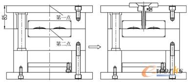

    3)单击【LTOOLS_喷嘴】对话框的【确定】按钮关闭该对话框,然后在命令行提示下,选择主视图中面板(上模座板)中心点为第一点;再指定分型面与A板的交点为第二点,完成浇口套调用,如图4-39所示。
主视图调用浇口套
图4-39 主视图调用浇口套
    4)设计主流道浇口套。因为浇注系统在主视图中表现更为理想,也方便看图,所以主视图的浇口套可以只显示外形轮廓。利用长对正、宽相等、高平齐的投影原则设计主视图浇口套,创建结果如图4-40所示。
加载浇口套
图4-40  加载浇口套

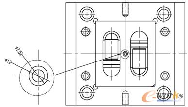

    5)设计前模俯视图主流道。根据长对正、宽相等、高平齐的投影原则设计前模俯视图主流道。单击【绘图】工具栏中的【园】按钮 或在命令行中输入“C”(CIRCLE)快捷指令并按空格键确定执行。在绘图区域中单击拾取前模俯视图中心点作为圆的中心点,绘制一个?12和一个?7.52的圆来表示前模俯视图主流道,结果如图4-41所示。
前模俯视图主流道的设计结
图4-41前模俯视图主流道的设计结果

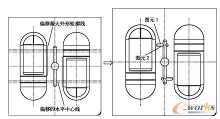

    2)创建流道轮廓线。在【绘图】工具栏中单击【偏移】按钮 ,然后创建如图4-42所示的4条偏移直线,并利用【修剪】命令进行修剪。
    3)在【绘图】工具栏中单击【倒圆角】按钮 ,接着选取图元1和图元2,系统自动将其倒圆角,如图4-43所示。
修剪多余图元
图4-42 修剪多余图元 图 4-43倒圆角

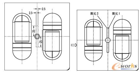

    4)创建浇口部分的流道轮廓线。在【绘图】工具栏中单击【偏移】按钮 ,系统提示“指定偏移距离”,输入25,将模坯的水平中心线分别向上和向下偏移25mm,然后再把刚才偏移的两条水平中心线分别向上和向下偏移2mm。最后将两产品的两条最大外轮廓线分别向竖直中心线方向偏移3.5mm。最终偏移的效果如图4-44所示。
    5)对其刚才偏移好的线进行修剪后,再单击【倒圆角】按钮 ,接着选取图元1和图元2,系统自动将其倒圆角,如图4-45所示。
  偏移的线条
图4-44 偏移的线条 图4-45倒圆角

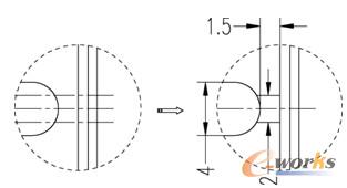

    1)单击【修改】工具栏中【偏移】按钮 。命令行提示【指定偏移距离】,在此输入“1”作为浇口的偏移距离,并按空格键确认,命令行接着提示【选择要偏移的对象】,选中要作为偏移基准的图元(后模俯视图分流道的中心线),在偏距方向(中心线的左侧)单击,重复操作偏移另一边的浇口线。按空格键完成并退出偏移。
    2)使用修剪命令修剪多余的线,并且使用刷子(属性匹配)将浇口改成实线显示,如图4-47所示。
浇口创建过程
图4-47 浇口创建过程

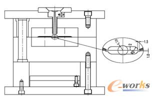

    3)同样使用偏移、修剪、镜像的方法创建主视图分流道及浇口,最终设计结果如图4-48所示。
主视图分流道及浇口的设计结果
图4-48 主视图分流道及浇口的设计结果
