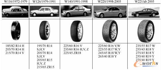

    最近几年轮胎的发展非常迅速,例如在梅赛德斯-奔驰S级轿车上轮胎的变化就很明显。在1972年奔驰W116车上用的是185/82 R14H型轮胎,而现在的梅赛德斯-奔驰S级轿车上已经开始使用235/55 R17 W型轮胎了,其发展过程如图1-1~图1-4所示。轮胎的性能也在发生变化,如图1-5所示。
 梅赛德斯-奔驰S级轿车轮胎尺寸的发展趋势
图1-1 梅赛德斯-奔驰S级轿车轮胎尺寸的发展趋势

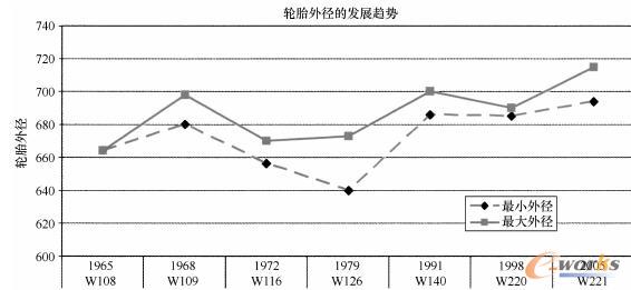

 梅赛德斯-奔驰S级轿车轮胎外径的发展趋势
图1-2 梅赛德斯-奔驰S级轿车轮胎外径的发展趋势

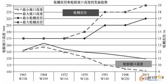

 梅赛德斯-奔驰S级轿车车轮轮辋直径和坡口高度的发展趋势
图1-3梅赛德斯-奔驰S级轿车车轮轮辋直径和坡口高度的发展趋势

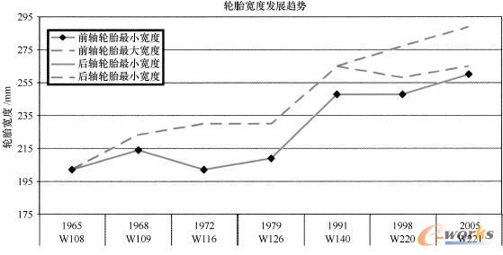

 梅赛德斯-奔驰S级轿车轮胎宽度的发展趋势
图1-4梅赛德斯-奔驰S级轿车轮胎宽度的发展趋势
