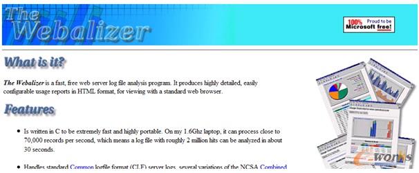

    就像Webalizer可以提取Apache和IIS等网页的Log文件一样,窗口系统下也有一个第三方工具来提取Log文件,并且以图表和颜色的直觉方式来显示各种指针的长期平均效能,并且找出“瓶颈”,我们就来看看PAL Tool这个工具。
 ▲  Webalizer可以提取IIS或Apache的Log文件

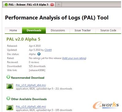

 ▲  当前最新的版本是PAL Tool 2.0 Alpha 5

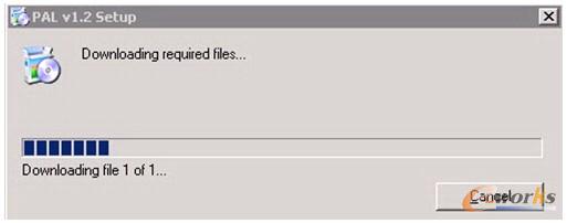

    1. 先确定安装的计算机能连上网络,将下载回来的压缩文件解压,并且直接运行下载回来的msi文件。由于PAL Tool需要Windows中的一些部件,因此会开始下载需要的部件。
▲  选择选项
▲  选择选项
 ▲  需要一些部件,在安装时下载,至少要半小时,请耐心等待

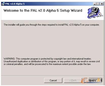

    2. 下载落实之后进入安装会话,直接单击Next按钮。
 ▲  进入安装会话
▲  进入安装会话

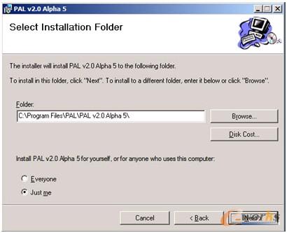

    3. 定义安装目录以及允许的用户,单击Next按钮。
 ▲  定义安装目录
▲  定义安装目录

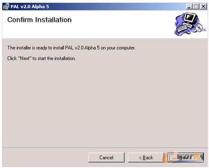

    4. 接下来直接单击Next按钮即开始安装。

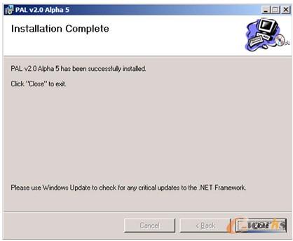

    5. 安装完毕之后单击Close按钮结束。弹出如下图所示的窗口时意味着安装完毕。此时还没办法使用,必须安装其他构件。
 ▲  安装完毕,但还要安装另外两个构件
▲  安装完毕,但还要安装另外两个构件

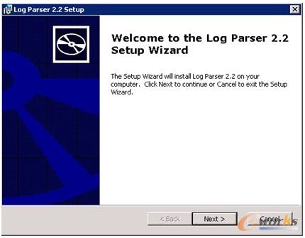

    6. 直接运行Log Parser的安装文件。弹出如下图所示的窗口画面,选择Accept之后单击Next按钮。
 ▲  安装Log Parser
▲  安装Log Parser

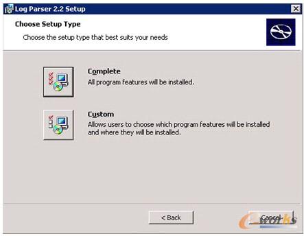

    7. 在如下图所示的窗口画面中,选择Complete。

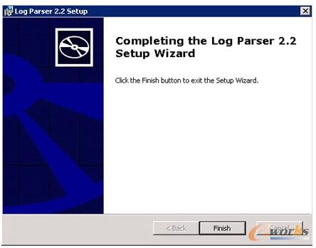

    9. 当弹出如下图所示的窗口画面时意味着安装完毕,单击Finish按钮即可。
 ▲  安装完毕
▲  安装完毕

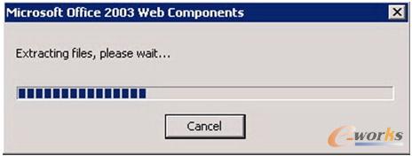

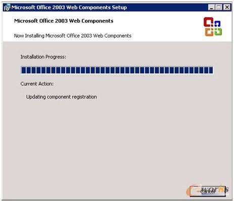

    10. 接下来安装Office 2003 Web Components。也是直接运行安装的文件,就会进入如下图所示的窗口的画面。
 ▲  开始安装OWC部件
▲  开始安装OWC部件
    11. 选择接受使用合约,并且单击Install按钮。要注意的是,就算你使用的是Office 2007,也得安装这个软件。
 ▲  这是OWC,和Office不太一样
▲  这是OWC,和Office不太一样

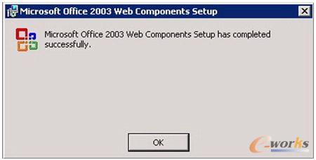

    12. 当弹出如下图所示的窗口的画面时,意味着安装完毕。
 ▲  安装完毕了
▲  安装完毕了

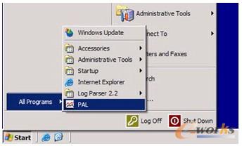

    1. 首先进入Start/PAL运行程序。
 ▲  进入运行程序
▲  进入运行程序

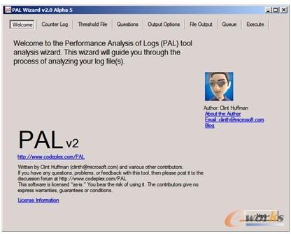

    2. 此时会弹出如下图所示的窗口的画面。这个窗口就是要进行PAL Tool的引导画面,直接单击Next按钮。
 ▲  引导画面
▲  引导画面

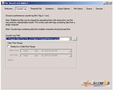

    3.下图所示为窗口系统的日志位置,一般都在C:\PerfLog下,在这里可以读入。当然也可以配置你要提取的时间段。选择完日志之后就按单击Next按钮。
 ▲  选择日志位置
▲  选择日志位置

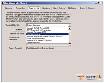

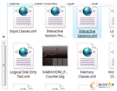

    4.接下来是工具中最重要的一部分。在这个窗口中,我们可以从下拉菜单中选择要评估的系统过滤项。由于PAL Tool中已经有不同的配置文件,可以针对不同的Windows Server 2008服务来配置提取的对象。举例来说,如果提取的机器是用来作为微软的Hyper-V,就可以从这些默认的文件中选择。选择完之后单击Next按钮。
 ▲  这里是选择文件
▲  这里是选择文件

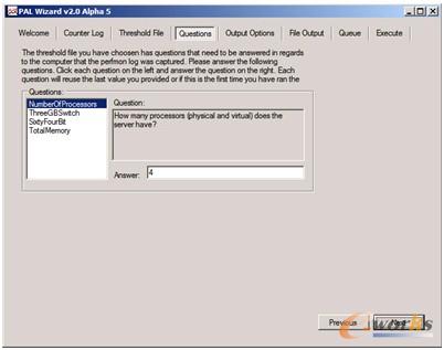

    5.接下来是配置提取的选项,如使用CPU的数量、总内存等。之后单击Next按钮。
 ▲  选择选项
▲  选择选项

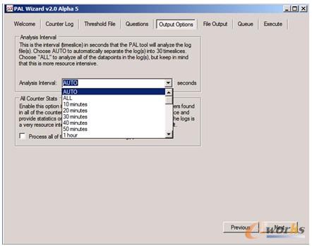

    6.接下来是输出的时间间隔,单击Next按钮。
 ▲  选择时间间隔
▲  选择时间间隔

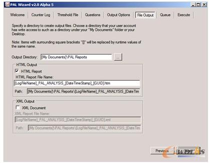

    7.接下来是输出的文件档式,当然是HTML较方便。
 ▲  键入格式的选择
▲  键入格式的选择

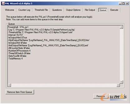

    8.由于PAL Tool就是一个vbscript,因此这里就是vbscript的参数回顾部分。如果没有要更改的地方,就直接单击Next按钮。
 ▲  这里是输出参数
▲  这里是输出参数

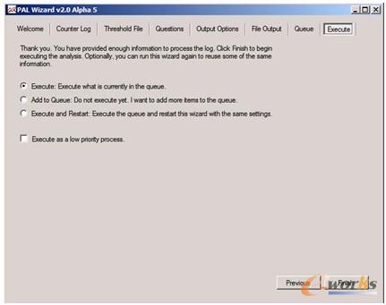

    9.接下来会进入最后一个画面,就是直接运行这个vbscript。单击Finish按钮就会直接开始运行提取并且输出。
 ▲  如果前面的参数确定,就可以从这里运行了

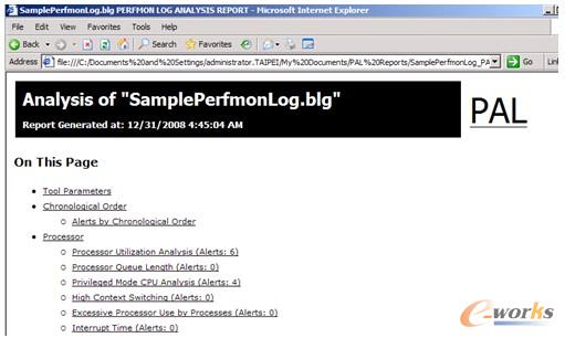

    5. 解读PAL Tool输出结果
    输出系统效能到了Html之后,就可以从窗体或颜色来看出整个系统的“瓶颈”在哪儿了。由于不同的参数配置文件有不同的内容,我们就来看看几个对虚拟机环境比较重要的参数。
    ·PAL Tool参数说明

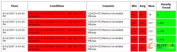

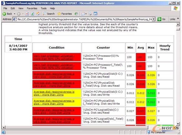

    1. 效能警示:在整张图表中,任何红色的部分都为警示(Alerts),弹出警示时意味着该部分的效能弹出85%以上的占有率或是弹出错误。
 ▲  最基本的图示有红、黄、绿三种,报警都是红色

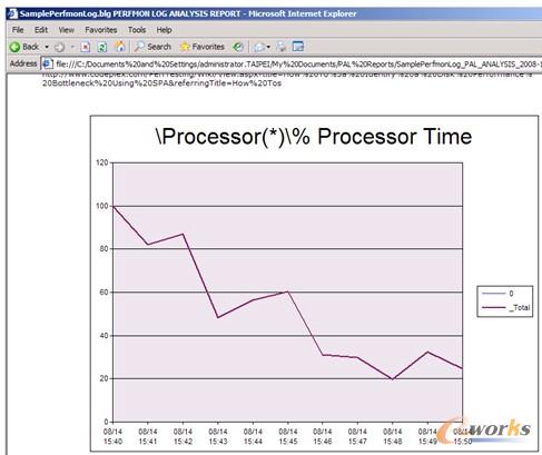

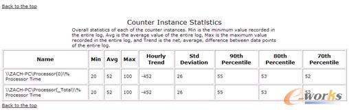

    2. 处理器部分(Processor):处理器最重要就是占用率。我们可以先看到一个表格,显示在这段时间内的CPU使用率,以虚拟机来说,长时间的平均值是最重要的,在表格之下也有文本及数字来显示CPU的使用率。
 ▲  CPU的使用最基本的图表
▲  CPU的使用最基本的图表
 ▲  也有数值的显示部分
▲  也有数值的显示部分

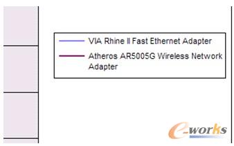

    3. 网络部分:网络部分以占用带宽为主,这对IIS网页服务器十分重要。当然在虚拟机中,可以将物理网卡配置给虚拟机来解决这个问题,因此网卡一般不会引起虚拟机的瓶颈问题。
 ▲  会针对不同的网卡做评估
▲  会针对不同的网卡做评估

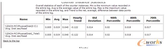

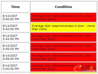

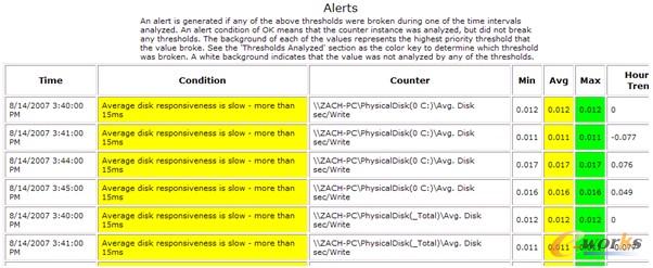

    4. 磁盘部分:上一章我们也提到,要将磁盘的负担从物理服务器移到独立的存储设备,但在HBA的负担也会影响物理机资源的开销。在下图中可以看出磁盘系统的开销。
 ▲  一般磁盘是以访问时间为主的
▲  一般磁盘是以访问时间为主的
 ▲  如果超过一个访问时间就会被认为效能瓶颈,如图中的25ms
