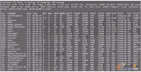

 ▲  一般在Linux下是使用top来检视性能,但无法进行长时间表项

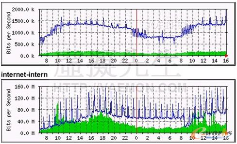

    MRTG全称为多重路由流量表(Multi Router Traffic Graphic),利用图表的方式显示主机上一些指针的效能,可以通过Apache或Tomcat,用网页的图表方式来检视。虽然MRTG在一开始是用来检视网络流量的,但在使用不同的定义文件来生成数据之后,也可以显示其他数据在MRTG的图表上,如CPU、RAM、DISK等方面。
    MRTG原来的用处就是看网络的流量,因此在Linux下,会以默认的网卡(eth0)来作为显示流量,也就是说,本小节所有的步骤都落实后,MRTG就直接可以检视Linux下第一片网卡eth0的流量了。
 ▲  MRTG能做的事情非常多,如网络流量及CPU等

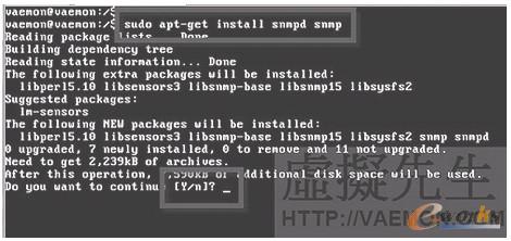

    1. 进入Linux的命令提示列下,并且键入sudo apt-get install snmpd snmp。
    2. 键入用户口令之会弹出安装的画面,安装时系统会要求键入y,意味着同意安装,之后就会进行一些说明,在安装完毕时回到命令行提示下。

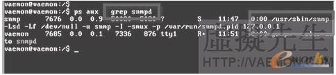

    3. 当安装完毕时,snmpd就会激活。我们可以用ps aux | grep snmpd命令检视是否有激活。
 ▲  检视snmpd是否激活
▲  检视snmpd是否激活
    在运行服务中有snmpd这个服务,意味着Linux主机上的snmpd安装并且成功激活了。

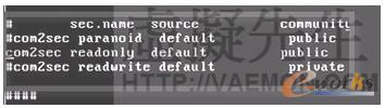

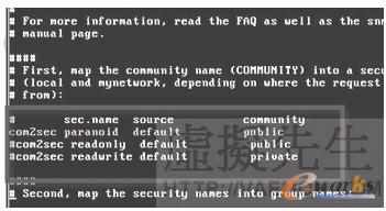

    2. 进入之后,找到下图所示的地方,改成我们要的样子。
 ▲  将#号拿掉
▲  将#号拿掉

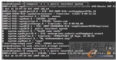

    3. 测试snmp参数
    刚才安装了snmp套件,就是要用其中的snmpwalk的命令来测试snmpd是否成功。我们键入snmpwalk –v 1 –c public localhost system,如果弹出了一大堆参数,意味着snmpd配置已经成功了。如果弹出timeout或是no response之类的消息,意味着snmpd没有安装好。这时要遍历网卡是否有激活,遍历snmpd是否在服务中激活等。一般来说,snmpd不太会出问题,所以如果这个参数有问题,要多看看其他网络、IP、服务等问题。

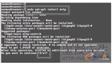

    4. 安装mrtg套件
    安装mrtg就像安装任何Ubuntu下的套件一样,用apt-get就行。只要键入sudo apt-get install mrtg。
 ▲  键入安装,会要求安装套件,键入y即可

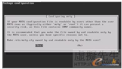

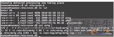

    安装时,系统会询问是否要用mrtg的用户方式来运行。只要单击Yes按钮即可。这么做的目的就是为了系统安全。在安装完毕之后,系统会在Linux下创建一个mrtg的cronjob,每5分钟会运行一次mrtg任务来补丁监视的条目,默认值就是eth0网卡的流量。这个步骤落实后,意味着mrtg监视安装完毕了,但mrtg的监视结果还不知道,我们必须创建能从Apache上观察的mrtg网页和配置文件才行。
 ▲  照着其步骤进行即可
▲  照着其步骤进行即可
 ▲  系统会创建一个Linux下的Cron Job来5分钟运行一次

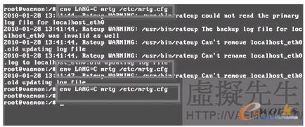

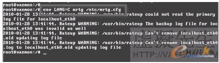

    4. 接下来就要运行mrtg这个程序了。键入env LANG=C mrtg /etc/mrtg.cfg,这个命令的目的是让mrtg可读/etc/mrtg.cfg这个文件。
 ▲  运行mrtg程序
▲  运行mrtg程序
    5. 运行之后会有很多报警消息,多运行三、四次直到所有的报警消息都没有即可,在Linux下按上箭头就会重复运行上一个命令。
 ▲  多运行几次报警消息会消失
▲  多运行几次报警消息会消失

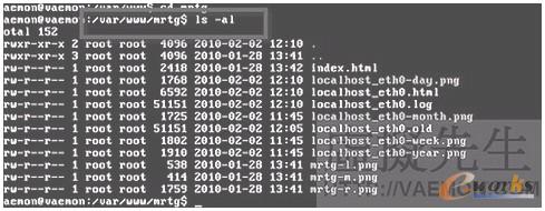

    7. 我们可以到mrtg的目录下看到已经创建的图形及html文件。
 ▲  可以看到文本和图档都已经创建了

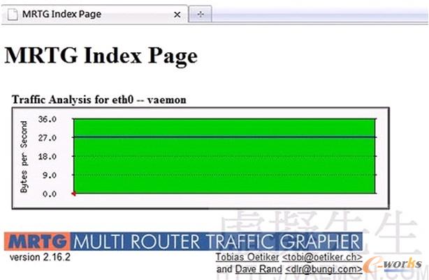

    6. 从浏览器中观察mrtg的图表
    我们从能访问该Linux主机上的计算机的浏览器进入,本例为http://192.168.1.223/mrtg。就可以进入。进入后只有一个图表,单击可以看到更详细的图表。
 ▲  键入网址
▲  键入网址

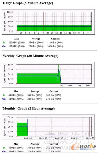

    到此,我们的mrtg已经安装好了,如果我们想要监视其他的条目,只要更改/etc/mrtg.cfg,并且重新运行mrtg,重新生成index.html,就可以加入新的mrtg监视条目,只要将这里mrtg的功能安装好之后,以后就方便了。
 ▲  会有不并发段的图档,对于长时间的资源使用率掌握很有帮助
