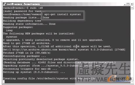

    要监测CPU,必须先安装一个sysstat中的sar来定时运行CPU的使用率(Utilization %)。只要你能连上网络,并且能使用root的权限运行程序,就可以用apt-get的方式来安装了。
    *安装sysstat
    1. 键入sudo apt-get install sysstat,键入用户口令之会弹出安装的画面。
    2. 安装时系统会要求键入y,意味着同意安装,之后就会进行一些说明画面,并且在安装完毕时回到命令行提示下。
 ▲  先安装sysstat
▲  先安装sysstat

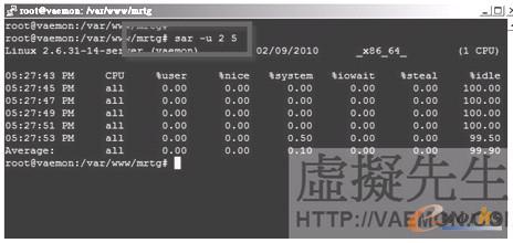

    3. 当安装完毕,我们可以用下面的命令检视是否安装成功,sar -u 2 5意味着每2秒监视一次CPU的使用率,监测5次。
 ▲  用这个程序来监视CPU的使用率
▲  用这个程序来监视CPU的使用率

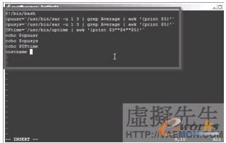

    *创建CPU监测脚本文件

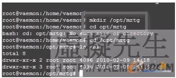

    1. 键入sudo mkdir /opt/mrtg,创建目录。
    2. 键入vim /opt/mrtg/mrtg.cpu,编辑CPU的脚本文件。
 ▲  创建mrtg.cpu的运行档
▲  创建mrtg.cpu的运行档

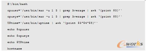

    3. 进入之后,将下列的代码键入到这个mrtg.cpu文件中:
     mrtg.cpu文件
    4. 键入完之后别忘了存盘离开vim。
 ▲  在vim下编辑这个文件
▲  在vim下编辑这个文件

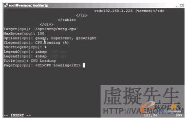

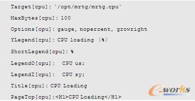

    4. 修改mrtg的运行参数档mrtg.cfg
    接下来我们要编修mrtg.cfg这个参数档,只要键入sudo vim /etc/mrtg.cfg即可。将下面的代码贴到mrtg.cfg的最后面,注意千万不要动到mrtg.cfg的其他地方!
     mrtg.cfg
 ▲  修改mrtg.cfg
▲  修改mrtg.cfg

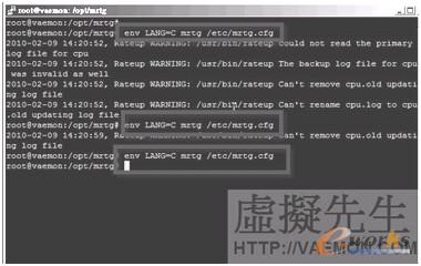

    接下来就要运行mrtg这个程序了。键入env LANG=C mrtg /etc/mrtg.cfg,运行之后会有很多报警消息,多运行三、四次直到所有的报警消息都没有即可,在Linux下按上箭头就会重复运行上一个命令。
 ▲  生成CPU的运行档之后,就要重新配置mrtg的配置文件

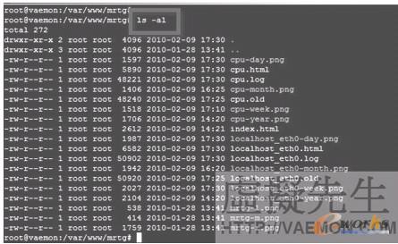

    接着键入“indexmaker /etc/mrtg.cfg > /var/www/mrtg/index.html”。我们可以到mrtg的目录下看到已经创建的图形及html文件。
 ▲  重新生成网页文件
▲  重新生成网页文件
 ▲  看到新创建的网页档了
▲  看到新创建的网页档了

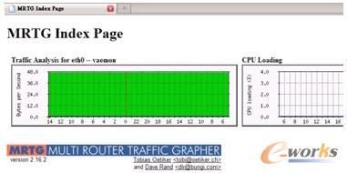

    6. 从浏览器中观察mrtg的图表
    我们从能访问该Linux主机上的计算机的浏览器进入,本例为http://192.168.1.223/mrtg。进入后变成两个图表了,左边的是原来的eth0,右边的就是新的CPU。单击可以看到更详细的图表。
    到此,我们的mrtg已经安装好eth0和CPU了。如果我们想要监视其他的条目,只要更改/etc/mrtg.cfg,并且重新运行mrtg,并且重新生成index.html,就可以加入新的mrtg监视条目,只要将这里mrtg的功能安装好,以后就方便了。
 ▲  图为CPU的效能监视
▲  图为CPU的效能监视

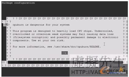

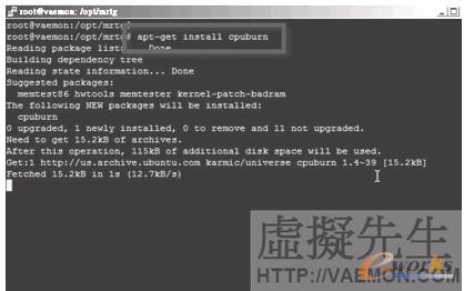

    注意:安装CPU烧机程序
    如果你想要安装个CPU烧机程序,可键入sudo apt-get install cpuburn,就可以进行CPU的烧机,只要安装完之后键入: burnP5,就可以让你的CPU的loading冲到顶了。
 ▲  安装烧机程序
▲  安装烧机程序
 ▲  会有报警画面,因为有可能把系统弄蓝屏

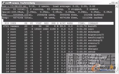

 ▲  运行burnP5
▲  运行burnP5
 ▲  发现整个CPU都到100%了
▲  发现整个CPU都到100%了
