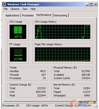

 ▲  一个满载的服务器是不适合移到虚拟机上的,尤其是CPU

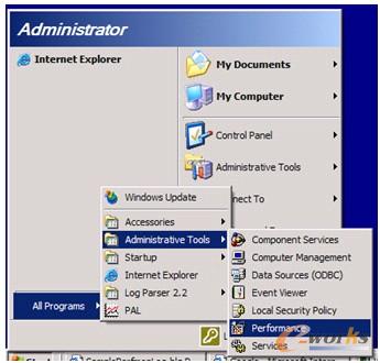

    1. 选择Start/Administrative Tools/Performance。如果是Windows Server 2003,则直接选择Start/Server Management/Performance。
 ▲  选择选项
▲  选择选项

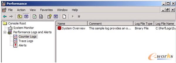

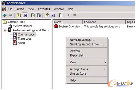

    2. 由于在XP/2003中已经有针对CPU的效能日志,我们可以直接使用。按下Performance Logs and Alerts,选择下方的Counter Logs,此时会在右边的窗格中弹出一个红色的System Overview。
 ▲  选择标准的系统部分
▲  选择标准的系统部分
    3. 我们可以自身添加一个CPU的计数器,直接在空白处右击键,并且选择New Log Settings…选项。
 ▲  选择选项
▲  选择选项

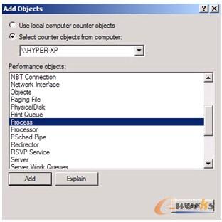

    5. 弹出如下右图所示的窗口,我们要先添加物件或计数器。在XP或Windows Server 2003中,用来监视的条目很多,我们以CPU为主。单击Add Objects…按钮。

    6. 在下图中,在Performance objects列表框中选择Processors选项,可以计算每一个CPU的负载。如果想看整机的CPU平均负载,也可以选择Processor选项。然后单击Add按钮,并且在所有的条目选择完之后单击Close按钮。

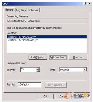

    7. 之后会回到下图所示的窗口,选择的取样标的已在窗口中弹出了。我们可以在这里配置多久取样一次,一般使用默认值的15秒即可。原则是你取样的间隔越短,取样的数字就会越多,结果也较精确。

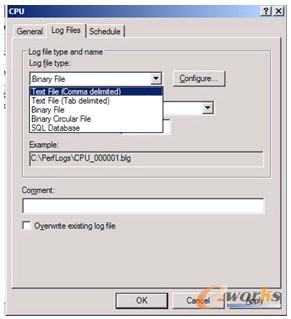

    8. 此时选择Log Files的选项卡,然后在Log file type中选择 Text File (Comma delimited)选项。如果选择一般的二进制文件,只能用MMC打开,无法计算长时间的平均值。另外也要记住这个文件的存放位置及文件名。之后单击OK按钮。
 ▲  在这个选项卡的地方来选择文件格式
▲  在这个选项卡的地方来选择文件格式

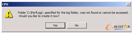

    9. 第一次使用会弹出创建目录,如下图的报警,直接单击Yes按钮即可创建目录。
 ▲  第一次用会有创建文件目录的报警
▲  第一次用会有创建文件目录的报警

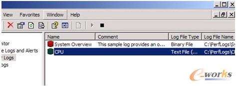

    10. 此时你会发现CPU的图示由红色变成绿色,意味着这个表项开始运行了,而上方原来的进行图示也变灰,停止图示则变黑可以使用了。
 ▲  开始表项了
▲  开始表项了

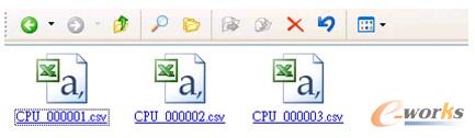

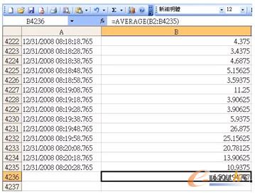

    11. 当取样开始之后,系统即开始表项,并且将数据可写日志案中。当表项时间到达,我们使用Excel打开这个日志。
 ▲  一般使用Excel打开Csv格式的文件

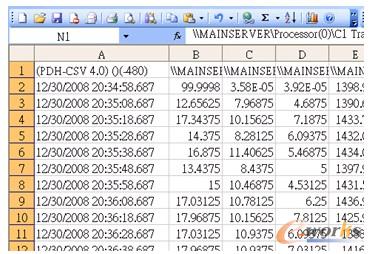

    12. 此时会有很多笔表项,如下图所示,其中第一项就是CPU的负载值。我们要取得平均值,首先到达表项的最后一笔。
 ▲  可能会有上万笔数值
▲  可能会有上万笔数值
    13. 选择Excel中的平均值(下图为Excel 2003),此时会弹出平均值,直接单击Enter按钮之后,即会弹出表项时间的CPU平均值为6.50,即6.5%左右。
 ▲  计算的平均值为6.5%,可见一台计算机的CPU使用率有多低!

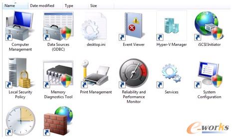

    1. 在Windows Vista/7下选择Start/Control Panel/Administrative Tools/Reliability and Performance Monitor。如果是Windows Server 2008,则直接选择“Start/Administrative Tools/Performance。
 ▲  选择选项
▲  选择选项

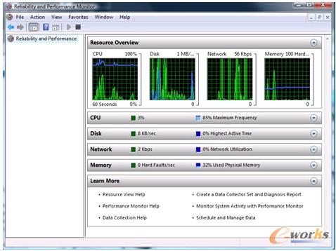

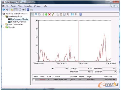

    2. 此时会弹出如下图所示的窗口,这是Windows Vista/7和Windows Server 2008的性能监视器。我们要的结果并不是当前的CPU效能而是一个长时间的平均。
 ▲  这是Windows Vista/7和Windows Server 2008的系统性能监视器
    3. 选择Monitoring Tools中的 Performance Monitor,其中已经有默认CPU的效能监视了。
 ▲  选择选项
▲  选择选项

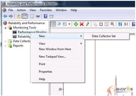

    4. 在Windows Vista/7和Windows Server 2008下是使用Data Collector Set来收集长时间的监视数据。我们在Performance Monitor的地方右击,选择New/Data Collector Set。

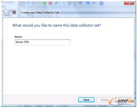

    5. 我们替这个数据收集器命名为Server CPU之后单击Next按钮。
 ▲  一样要命名
▲  一样要命名

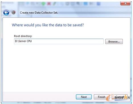

    6. 我们将这个日志放在一个较容易访问的地方,如D:\Server CPU,之后单击Next按钮。
 ▲  存放在一个方便访问的地方
▲  存放在一个方便访问的地方

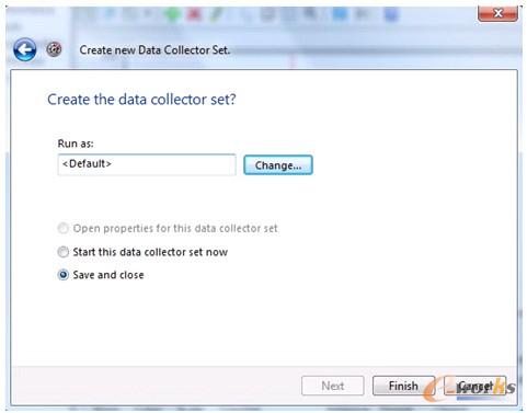

    7. 接下来是运行的权限,不需要更改直接单击Finish按钮即可。
 ▲  不需要管权限,直接结束即可
▲  不需要管权限,直接结束即可

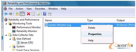

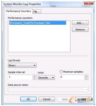

    9. 我们在下图中右边的窗格看到System Monitor Log,这就是配置文件。也是在其上右击,并且选择Properties。
 ▲  也要创建一个系统文件
▲  也要创建一个系统文件

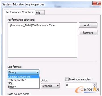

    10. 此时的画面和XP/和Windows Server 2003的大同小异,就是加入不同的对象。由于这边会自动将CPU加入,因此不需要再加了。
    11. 也不要忘了将格式存放目录配置完毕。
▲  在Windows Vista/7/和Windows Server2008
 ▲  也是选取二进制的Csv格式中已经创建好了

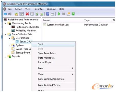

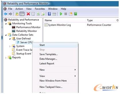

    12. 在其上右击,并且选择Start,整个监视过程就会激活了。此时会弹出一个激活后的绿色标识。
▲  激活这个表项
▲  激活这个表项
▲  激活了
▲  激活了
