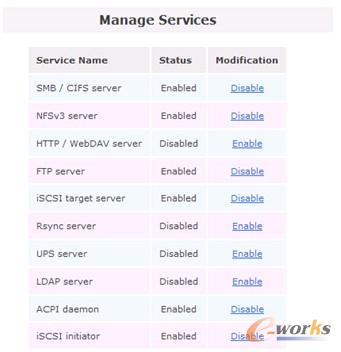

    OpenFiler是一个免费的NAS/iSCSI的SAN服务器操作系统,主要的目的就是提供LAN主机的独立存储系统。OpenFiler提供了iSCSI Target,并且有NFS文件系统、SMB文件系统(给Windows 系统使用),更可以使用HTTP来分享文件。主机可以使用iSCSI Initiator来做直接连接,也可以使用共享文件夹或是挂载的方式来访问OpenFiler上的数据,对于想要进行虚拟化评估的中小企业来说,是Provisioning阶段最好用的工具。
 ▲  在OpenFiler中最棒的功能当然是iSCSI Target Server

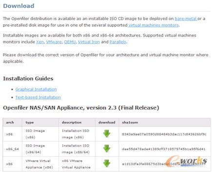

12.1.2  OpenFiler的下载及安装
    OpenFiler目前最新的版本为2.3,在官方网站上提供了原始安装的ISO档和已经安装完毕的虚拟机使用,包括VMware的Workstation、Server和ESX Server、Xen、Virtual Iron和Parallels等虚拟机产品。如果你想将OpenFiler安装在一台有多个硬盘的机器上,可以下载ISO来安装,如果你只想测试OpenFiler,可以下载VMware的虚拟硬盘直接在Workstation版本的VMware上直接使用。读者们可以到http://www.openfiler.com/community/download的网址选择需要的版本下载,ISO文件的大小约328MB,而VMware的压缩文件大小约为202MB。
 ▲  在此下载OpenFiler
▲  在此下载OpenFiler

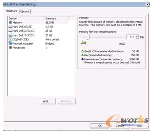

    5.开启之后,这个虚拟机其实已经可以直接使用,但这虚拟机并无任何硬盘可供分享。我们必须创建硬盘给OpenFiler使用。
    6.在VMware的主画面中,选择Edit virtual machine settings。
 ▲  开启之后可以直接使用
▲  开启之后可以直接使用
 ▲  我们可以在这里新增硬设备
▲  我们可以在这里新增硬设备
    7.在Hardware选项卡下单击Add按钮。如果你使用的是Vista或是Windows Server 2008以上,必须拥有系统管理员的权限才能做这个动作。
    8.进入之后选择Hard Disk选项,并且单击Next按钮。
 ▲  新增硬设备时需要系统管理员的权限
▲  新增硬设备时需要系统管理员的权限
 ▲  选择新增一个新的硬盘
▲  选择新增一个新的硬盘
    9.选择Create a new virtual disk单选按钮,单击Next按钮。
    10.在Virtual disk type选项卡下选择SCSI单选按钮,并且单击Next按钮。
 ▲  选择选项
▲  选择选项
 ▲  大部分的Linux系统对SCSI的硬盘兼容性较好
    11.之后输入这个SCSI硬盘的大小,输入50GB。此时系统并不会马上占用25GB的空间,除非你选中了下面的Allocated all disk space now单选按钮。单击Next按钮。
    12.之后你需要将这个磁盘命名,将其命名为disk1,单击Next按钮。
 ▲  输入空间大小
▲  输入空间大小
 ▲  替新增的磁盘命名
▲  替新增的磁盘命名
    13.在完成自制iSCSI的SAN存储设备OpenFiler之后,你可以看到这个虚拟机下已经多了一个SCSI硬盘了。重复上述的步骤再添加一个SCSI硬盘。
 ▲  新增完成了
▲  新增完成了

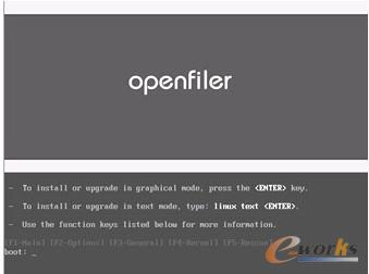

    1.首先我们将OpenFiler的ISO档烧成CD,并且放入计算机光驱中,选择光驱开机,就会出现如下图所示的画面,直接按Enter键。
 ▲  开始安装,就像任何一个标准的Linux

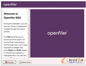

    2.此时会出现标准的Linux安装画面,OpenFiler使用的是Fedora/RedHat的Anaconda安装程序,可以看到标准的Linux加载画面。
 ▲  加载标准的Linux设备清单
▲  加载标准的Linux设备清单

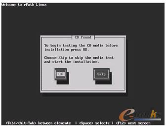

    3.如下图所示不需要检查光盘,单击Skip按钮。
 ▲  不需检查光盘
▲  不需检查光盘

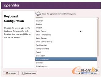

    5.选择语系,只有西语系我们就选择US English,之后单击Next按钮。
 ▲  选择英文安装
▲  选择英文安装

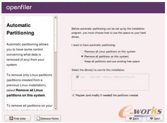

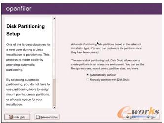

    6.接下来是安装磁盘分区。要注意的是,这里的磁盘分区是安装OpenFiler的主程序,和之后给虚拟机使用的独立存储是完全不同的,我们可以直接使用OpenFiler预设的分割方式。选择Automatically Partition即可。单击Next按钮。
 ▲  选择自动分割
▲  选择自动分割
    7.在选择自动分割之后,磁盘上所有的数据都会不见,单击Yes按钮。
 ▲  默认重新配置硬盘,所有的数据都会不见

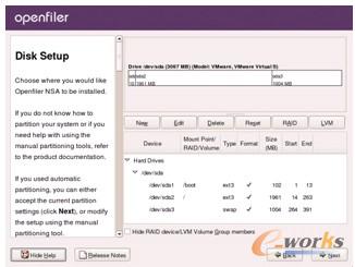

    8.我们假设你安装在全新的硬盘上,因此将所有该硬盘上的分割区都删除,单击Yes按钮。
 ▲  预设不保留任何分割区
▲  预设不保留任何分割区
    9.之后OpenFiler会依其内定值分割硬盘,检视完毕直接单击Next按钮即可。
 ▲  OpenFiler会照预定的比例来分割硬盘

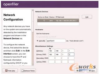

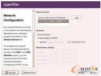

    10.接下来是配置网络,我们建议直接使用手动配置,不要用DHCP,除非你能在路由器中配置静态DHCP。单击Edit按钮。
 ▲  不使用DHCP,手动编辑IP
▲  不使用DHCP,手动编辑IP
    11.此时会进入IP配置的方块,输入IP及子网掩码,完毕后单击OK按钮。
 ▲  输入基本内网的IP段,当然OpenFiler也可以走外网IP
    12.此时会回到上一个画面,别忘了输入网关和DNS之类的配置值。输入完毕单击Next按钮。
 ▲  也要输入网关和DNS
▲  也要输入网关和DNS

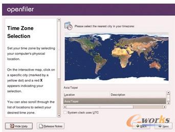

    13.接下来选择时区选择所在的地区,并单击Next按钮。
 ▲  选择时区
▲  选择时区

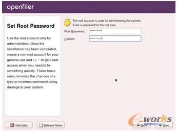

    14.接下来是配置密码,注意这里是root的密码。在配置密码后,你可以在OpenFiler的机器用root账号和这个密码登录,也可以在Web的接口登录。
 ▲  配置root账号的密码
▲  配置root账号的密码

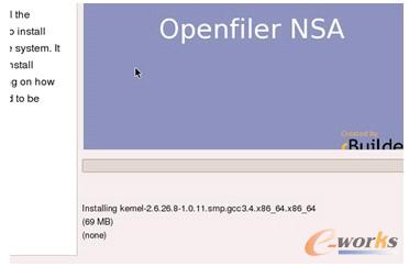

    16.开始安装,大约会花10分钟将套件安装至硬盘中。
 ▲  开始安装套件至硬盘中
▲  开始安装套件至硬盘中

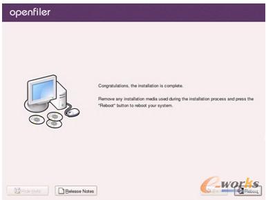

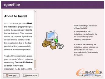

    17.当出现如下图所示的画面时,表示安装完毕,直接单击Reboot按钮即重新启动。
 ▲  安装完毕了
▲  安装完毕了

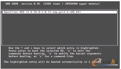

    18.当开机时,会出现标准的Linux GRUB画面,直接按Enter键开机。
 ▲  标准的RedHat GRUB画面
▲  标准的RedHat GRUB画面

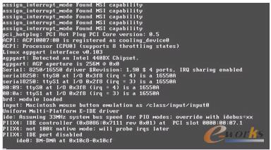

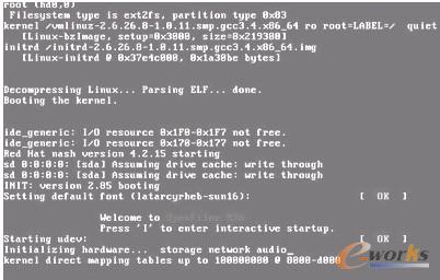

    19.开机后会加载OpenFiler的驱动,就像一个Linux一样。
 ▲  加载Linux驱动程序
▲  加载Linux驱动程序

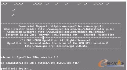

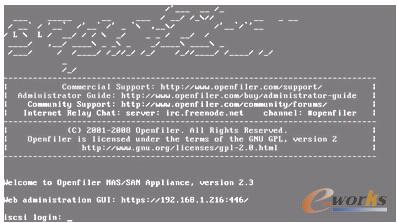

    20.出现如下图所示的画面时,表示OpenFiler已经安装完毕了。
 ▲  安装完毕,可以使用了
▲  安装完毕,可以使用了
