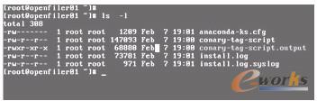

    *将OpenFiler关机
    1. 进入OpenFiler的终端机接口。
 ▲  进入终端机接口
▲  进入终端机接口
    2. 输入shutdown –h now,系统即进入关机模式。
 ▲  输入关机指令后,系统就开始关机了
▲  输入关机指令后,系统就开始关机了
