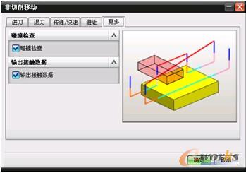

5.更多
【更多】选项卡包括【碰撞检查】和【输出接触数据】两个选项栏,如图7-163所示。
图7-163 【更多】选项卡
图7-163 【更多】选项卡
碰撞检查:当勾上【碰撞检查】复选框前面的“√”时,刀具会在发生干涉的地方抬刀,如图7-164所示。当不勾上【碰撞检查】复选框前面的“√”时,刀具不会在发生干涉的地方抬刀,如图7-165所示。
