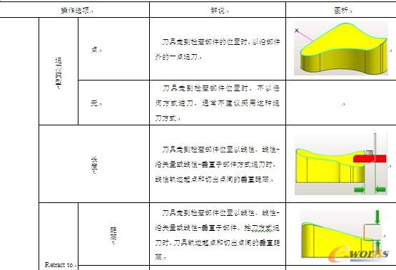

表7-5 【退刀】选项卡【根据部件/检查】操作选项解说及图析

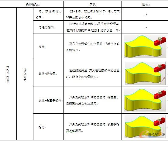

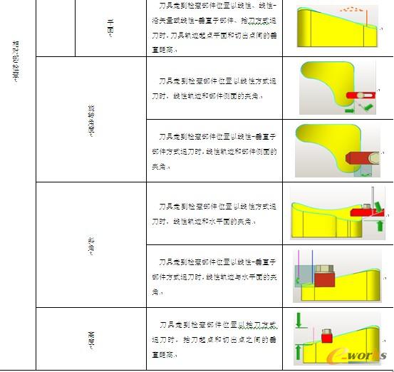

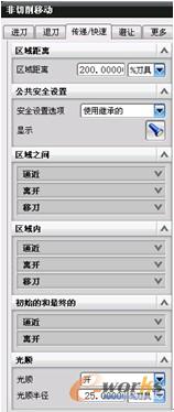

【快速/传递】选项卡如图7-162所示。
图7-162  【传递/快速】选项卡
图7-162  【传递/快速】选项卡
