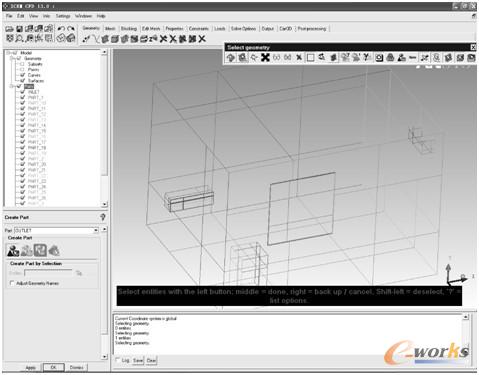

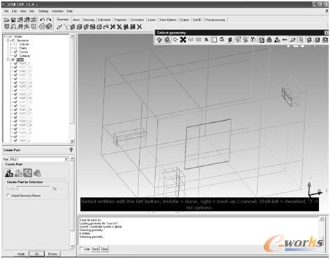

8)勾选[Model]>[Geometry]>[Surfaces],同时单击“CreatePart”项属性栏中“Entities”项右侧的按钮,此时视图区中的鼠标变为十字形式,选择INLET对应的面,如图3-10所示。
9)单击鼠标中键或属性栏中的“OK”按钮,[Model]>[Parts]栏中出现“INLET”项。再次输入“Part”名:OUTLET,选择OUTLET对应的面,如图3-11所示。
10)单击鼠标中键或属性栏中的“OK”按钮,[Model]>[Parts]栏中出现“OUTLET”项。

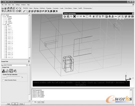

11)按照同样的方法依次创建WINDOW和HEATSOURCE两个Part,分别如图3-12和图3-13所示。注意,HEATSOURCE为长方体形状,应选择除底面外的5个面。
图3-10选择INLET对应的面

图3-13创建HEATSOURCE
12)至此完成Part项的设置,这些设置为网格划分和导入FLUENT设置边界条件提供了方便。注意,如果在选择的过程中选错了面,可单击鼠标右键,取消已选择的面,再次选择正确的面。

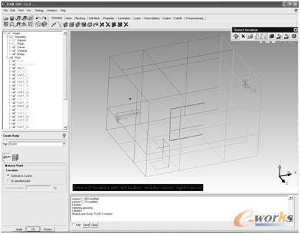

13)单击工具栏中的[Geometry]>[CreateBody]项,展开属性栏,如图3-14所示。
图3-14CreateBody项属性栏

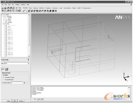

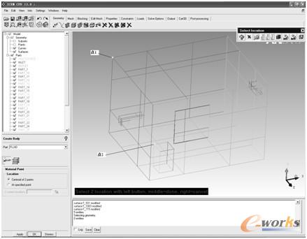

14)输入Part名:FLUID,同时单击属性栏中“2screenlocations”右侧的按钮,此时视图区中的鼠标变为十字形式,选择如图3-15所示的两个顶点。
图3-15选择两个顶点
15)单击鼠标中键或属性栏中的“OK”按钮,[Model]>[Parts]栏和视图区中生成“FLUID”项,如图3-16所示。
图3-16生成“FLUID”项

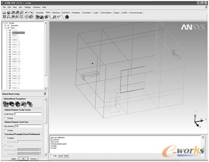

16)单击工具栏中的[Mesh]>[GlobalMeshSetup]项,展开属性栏,进行网格尺寸设置,如图3-17所示。
图3-17设置网格尺寸
