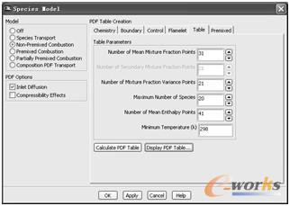

12)切换到“Table”Tab页,保持默认设置,单击“CalculatePDFTable”按钮进行非绝热PDFTable计算,如图5-18所示。
图5-17 温度设置
图5-18 PDFTable计算

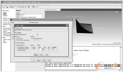

13)完成计算后,“DisplayPDFTable...”按钮被激活,如图5-19所示。
14)单击“DisplayPDFTable...”按钮,打开“PDFTable”对话框,如图5-20所示。保持默认设置,单击“Display”按钮,视图区显示出图5-20中设置对应截面的温度分布。单击“Close”按钮退出。单击“OK”按钮确认操作。
图5-19 激活“DisplayPDFTable...”按钮
图5-20 温度分布设置
