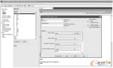

1)选择树形菜单中的[ProblemSetup]>[Materials]>[pdf-mixture]>[Create/Edit...]项,打开“Create/EditMaterials”对话框,如图5-23所示。
图5-23“Create/EditMaterials”对话框

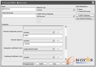

2)在图5-23所示的对话框中可以设置材料的热物性参数。在“AbsorptionCoefficient”栏中选择“wsggm-domain-based”项,单击“Change/Create”按钮,如图5-24所示。单击“Close”按钮退出。
图5-24设置“AbsorptionCoefficient”

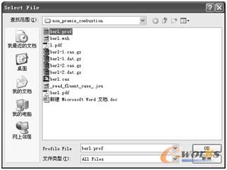

1)选择[File]>[Read]>[Profile...]菜单命令,选择“berl.prof”,导入数据曲线,如图5-25所示。
图5-25导入数据曲线
