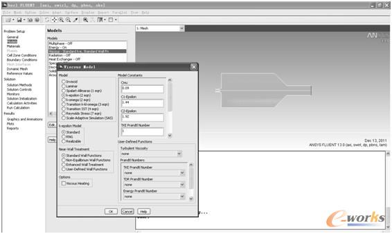

2)双击树形菜单中的[ProblemSetup]>[Models]>[Viscous]>[Edit...]项,弹出“ViscousModel”对话框,在“Model”栏中选中“k-epsilon(2eqn)”项,如图5-11所示。其预设值保持不变,单击“OK”按钮确认操作。
图5-11 选中“k-epsilon”项

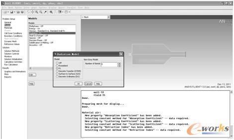

3)双击树形菜单中的[ProblemSetup]>[Models]>[Radiation]>[Edit...]项,弹出“RadiationModel”对话框,在“Model”栏中选中“P1”项,如图5-12所示。其预设值保持不变,单击“OK”按钮确认操作。
图5-12 选中“P1”项
4)此时,软件自动弹出如图5-13所示的确认信息,提醒用户确认已经更改的材料属性和求解方法。
图5-13 确认信息

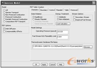

5)双击树形菜单中的[ProblemSetup]>[Models]>[Species]>[Edit...]项,弹出“SpeciesModel”对话框,在“Model”栏中选中“Non-PremixedCombustion”项,如图5-14所示。其预设值保持不变。
6)在“PDFOptions”栏中激活“InletDiffusion”项,在进口设置进口扩散选项。
7)在“PDFTableCreation”栏中的“Chemistry”tab页中默认选择“Equilibrium”和“Non-Adiabatic”项,将“FuelStreamRichFlammabilityLimit”项设置为0.064,其余选项保持不变,如图5-14所示。
图5-14 “SpeciesModel”对话框

图5-16 设置氧气浓度
