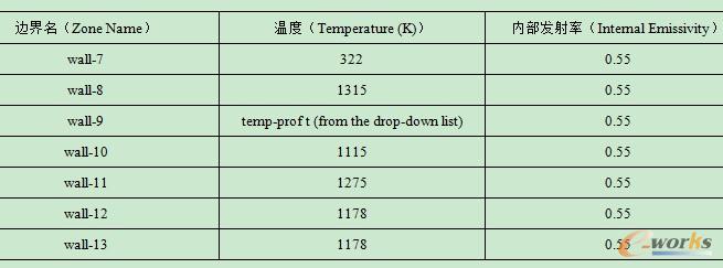

14)重复以上操作,设置其余Wall边界,见表5-2。
表5-2设置其余Wall边界

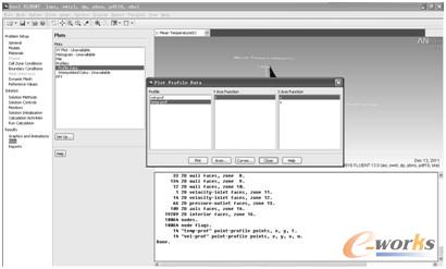

15)选择[Results]>[Plots]>[ProfileData]>[SetUp...]项,打开“PlotProfileData”对话框,如图5-37所示。在“Profile”栏中选择“temp-prof”项(对应边界为wall-9),同时分别保持“YAxisFunction”项为“t”,保持“XAxisFunction”项为“x”。
图5-37选择“temp-prof”项

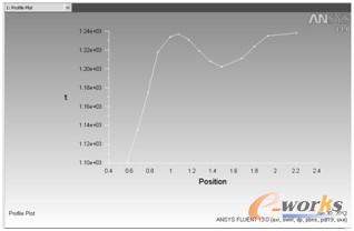

16)单击“Plot”按钮,绘制曲线,如图5-38所示。
图5-38绘制曲线

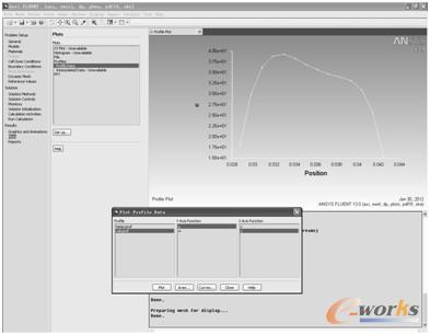

17)在“PlotProfileData”对话框的“Profile”栏中选择“vel-prof”项(对应边界为air-inlet-4),同时分别保持“YAxisFunction”项为“u”,选择“XAxisFunction”项为“y”。单击“Plot”按钮,视图区出现相应的曲线,如图5-39所示。
图5-39选择“vel-prof”项

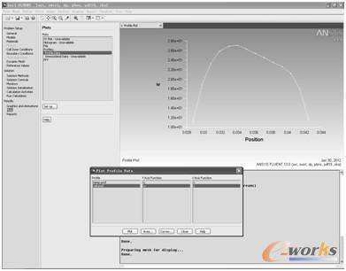

18)将图5-39中的“YAxisFunction”项设置为“w”,将“XAxisFunction”项设置为“y”。单击“Plot”按钮,绘制曲线,如图5-40所示。
图5-40绘制曲线
